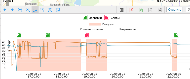

Когда штатный датчик в движении колбасит на 30-40% высоты бака, даже самая хорошая тарировка ничего не даст к точности показаний.
Это не тот датчик, который стоит аккуратно тарировать. Можно не по 2, а по 3 точкам, еще полбака захватить. Это если совсем перфекционизмом страдать.

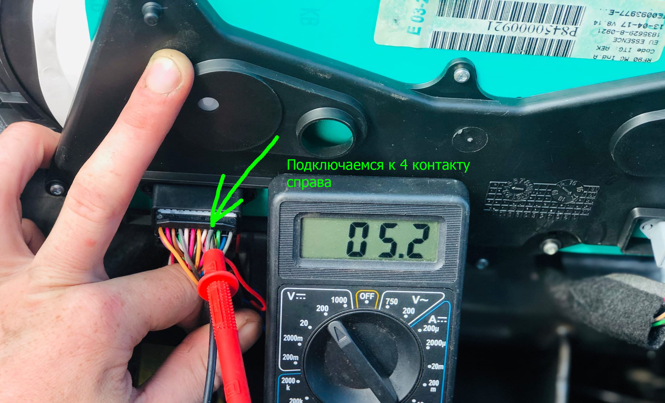

Добрый день, пробуем считать данные со штатного дут на Largus, прилагаю фото с обратной стороны фишки приборной панели, на фото видим что идет сигнал 5.2в , на других контактах питание не "прозванивается" тестером, подскажите пожалуйста
1) с правильного ли контакта считываем данные штатного дут с приборной панели
2) каким образом вбить тарировку, предложенная тарировка до 2,9в что не соответствует нашим измерениям на найденном контакте
поделитесь пожалуйста опытом подключения к штатному дут на Ларгусах
Подключение в чёрном разъёме:
7 and 8 -> GND(31)
9 and 10 -> 30 and 15
12 -> Temp
24 -> Fuel

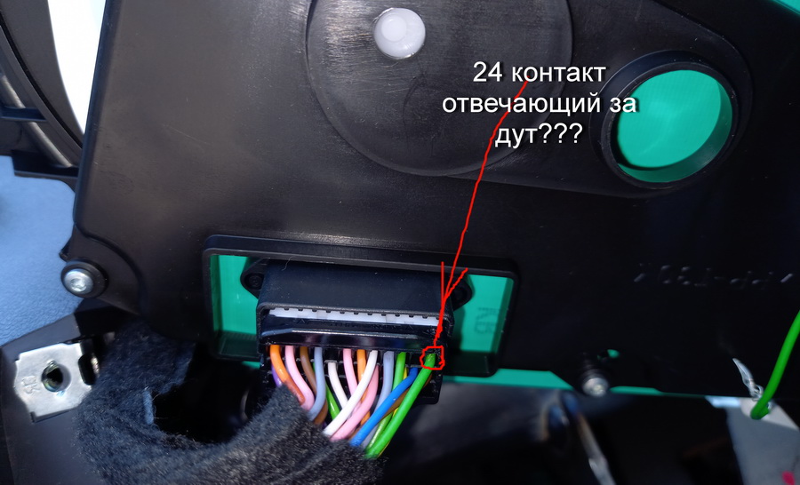

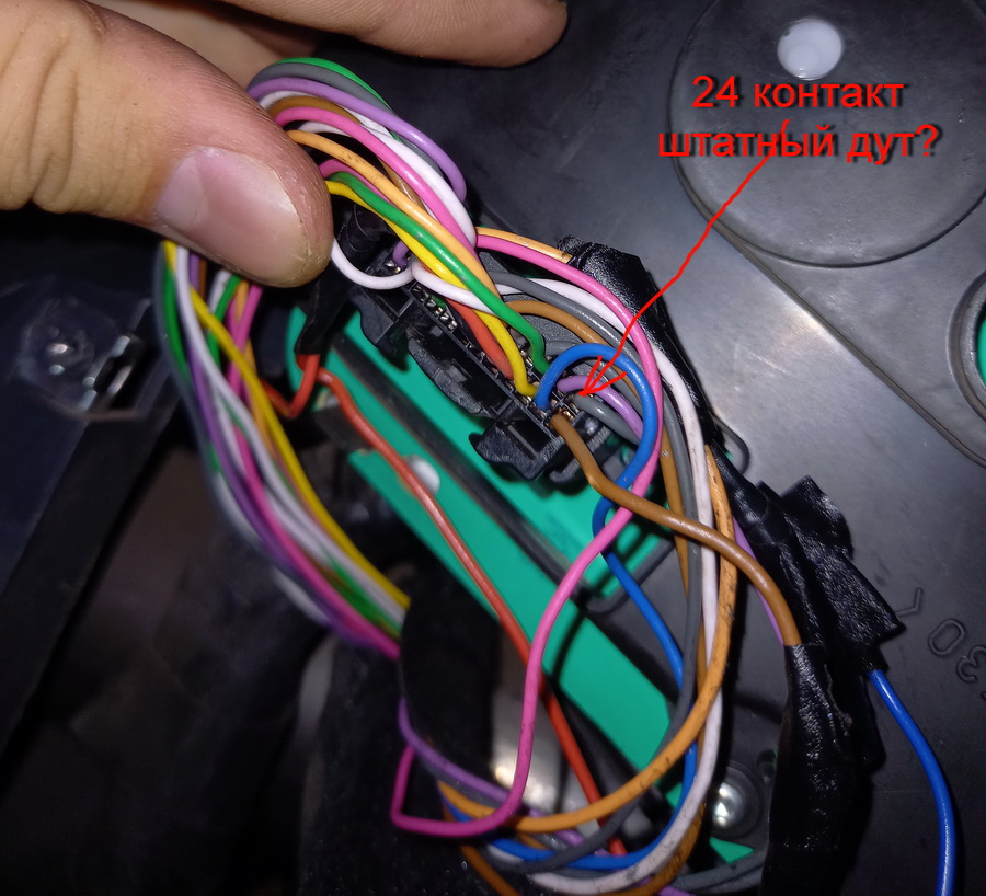

1) извините заранее за глупый вопрос но 24 контакт это тот что отмечен на фото? в интернете нумерация данного разъема отличается поэтому собственно и вопрос
1.1) если это правильный контакт, при указателе топлива на приборке видим 2 деления, и на указанном контакте на фото напряжение 1.6 В
вот на другом ларгусе фишка имеет другие цвета
цвета изменены, но распиновка прежняя, проверено
