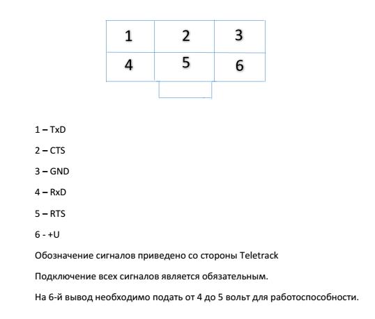

Может кому понадобится, микросхема на плате это MAX232 ну или её аналог. Собрал по схеме все отлично работает.

Nkey21 Добрый день, прошу прощения, а не подскажите распиновку разъема UART Teletrack? Спасибо.
61
Teletrack TT-221
Re: Teletrack TT-221
Добрый день. Я использовал вот эту распиновку.
  • Teletrack TT-221

Я взял и подключил его на прямую на com port исходя из распиновки
teletrack   com-port
TxD       - RxD
CTS       - RTS
GND     - GND
RxD     - TxD
RTS     - CTS
Подал  питание  +5 Вольт минус питания на GND
Подключение не удалось.
Делал и на прямую.
Кто именно данную модель подключал?
