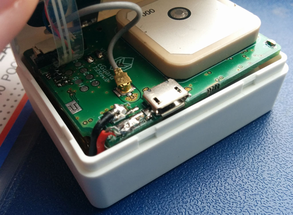

Получили первый Cguard Personal со сменной сим-картой. Несколько повергло в шок качество пайки. А ведь это прибор который по стоимости равен уже среднему смартфону.

162
cGuard Personal
Re: cGuard Personal
24Glonass Было штук 10 со сменными симками, но такого не видел, правда партия была предыдущая. Новую еще не видел.

163
cGuard Personal
Re: cGuard Personal
Еще у кнопки есть шлейф, а есть провода. Провода безобразно висят никак не изолировано на плату, не припаянные никуда. Жестяк..
164
cGuard Personal
Re: cGuard Personal
Будем писать претензию по качеству на завод.
165
cGuard Personal
Re: cGuard Personal
24Glonass от лица всей компании приношу вам официальные извинения.
Впредь наши устройства будут оснащаться разъемом под АКБ.

166
cGuard Personal
Re: cGuard Personal
cGuard Спасибо, принято.
Сама по себе пайка это не хорошо и не плохо,  в данном случае это было сделано как-то катастрофически безобразно, что сложилось видение школьников которые впервые взяли паяльник в руки. Отключенные от вибры провода, возможно не повергли-бы в шок, если-бы не их оголенные концы, которые свободно ерзали по элементам платы.
