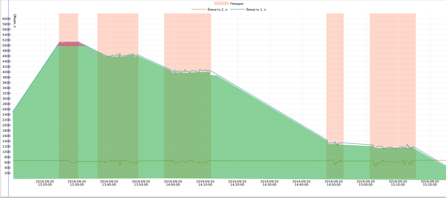

В продолжении темы с графиками: обратился клиент, который активно перевозит солярку.
Проблема в том, что ему нужно наглядно понимать насколько точно был произведён налив топлива в автоцистерну "По риске". Хочет он это видеть примерно вот так:
MooveR, что показывает Ваш график?
Показывает, что топливо перелили, больше нормы.
Что мешает создать произвольный датчик с фиксированным значением и отслеживать когда график уровня будет выше этого значения?
можно поподробнее ?
Создаете произвольный датчик с параметров constX (где X - это максимальное значение, выше которого не должно быть налива), создаете график, в котором отображается уровень и произвольные датчики (если однотипных датчиков много, фильтруем через маску). В итоге, при построении отчета Вы видите график уровня и линию, обозначающую максимальное значение налива. Это, это конечно, не совсем то, что приведено на Вашем скрине, но вполне себе рабочий вариант. С раскрашиванием графиков честно говоря пока не баловался, ибо в основном работаю с local.
А ещё можно линию перелива раскрасить в модные цвета согласно настройкам датчика.

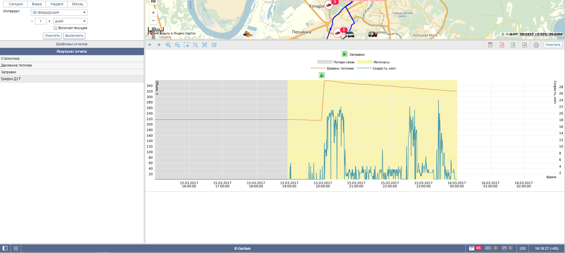

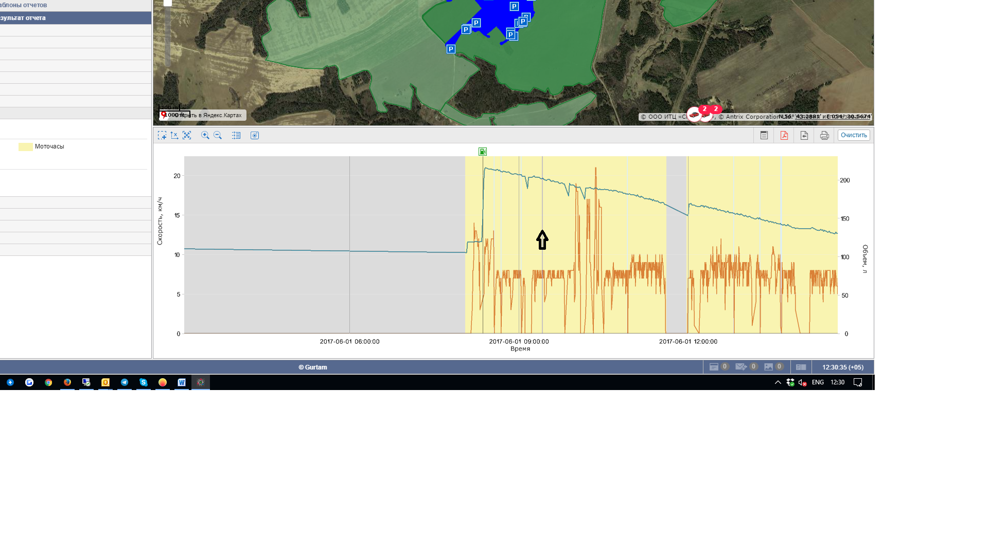

Кто то пробовал работать с графиками на сервере? У меня одного глючит?
1. При увеличении вверх (область увеличить) график остается таким же (скрин 1)
2. Легенда сверху очень громоздкая ее лучше в линию растянуть
3. увеличения скролом нет
4. Передвигать график только стрелками
5 Реагирует очень медленно.
6. переход в сообщения невозможен
maxim_prm, добрый день.
Серверные графики это как раз старая версия. И то что вы перечислили - то, как они работают, так и было задумано.
Рекомендую попробовать отключить отрисовку графиков на сервере и воспользоваться новыми графиками, где все указанные недочеты исправлены.
sden да в том то и проблема, что у клиента они не идут.
Серверные графики дорабатывать не планируется. К сожалению, в них нет таких технических возможностей. Это и было основной причиной создания новых графиков.

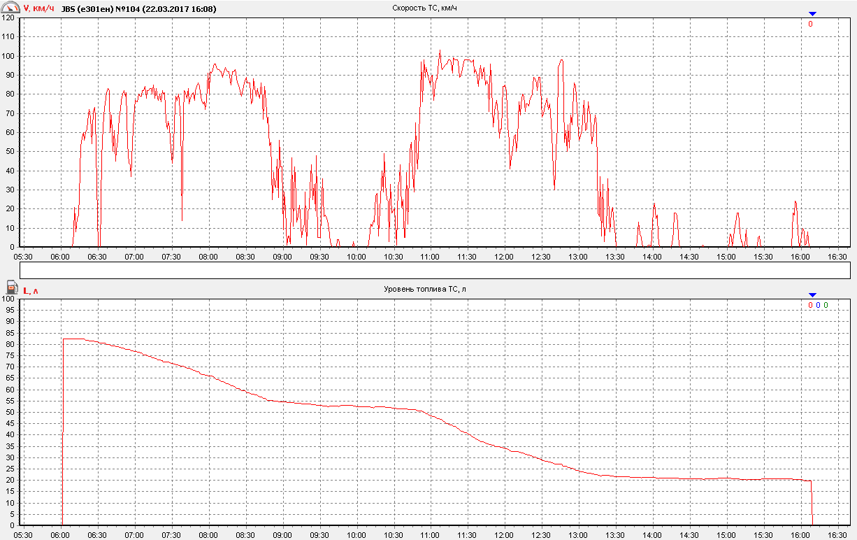

Да вообще в виалоне работа с графиками организована неудобно
нельзя одновременно на экран вывести сразу три графика раздельно, например как в других системах и крупно их посмотреть.
opl , а чем два -три отдельных графика удобнее, чем те же два-три графика, но отображенных на одном поле?
maxim_prm , в новых графиках есть опция отключения графика, если вдруг он мешает. В легенде слева отключается и включается по клику на имя.
tata так вот отключать его не надо, надо просто что бы он не мешал, но был.
Вот по этому то и удобно анализировать графики раздельно, когда они друг над другом
каждый в своих масштабах, а не скучены на одном графике, что в итоге получается кардиограмма из наложенных друг на друга
графиков, и анализировать ЭТО, очень неудобно.
Попробуйте посмотреть на одном графике обороты двигателя+скорость+топливо и при этом проанализировать сливы и заправки

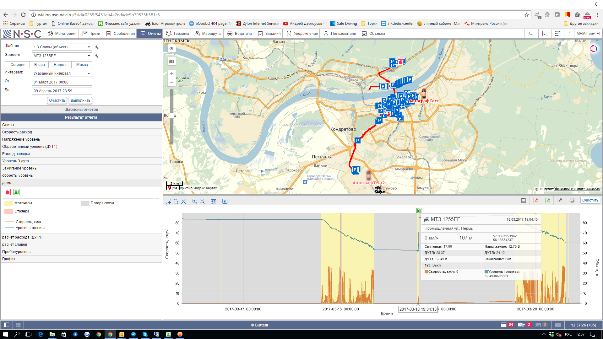

Есть вопросы, 1. Почему нажав на точку графика ДУТ, на карте не высвечивается местоположение? на любой другой график, высвеичвается (например скорость)

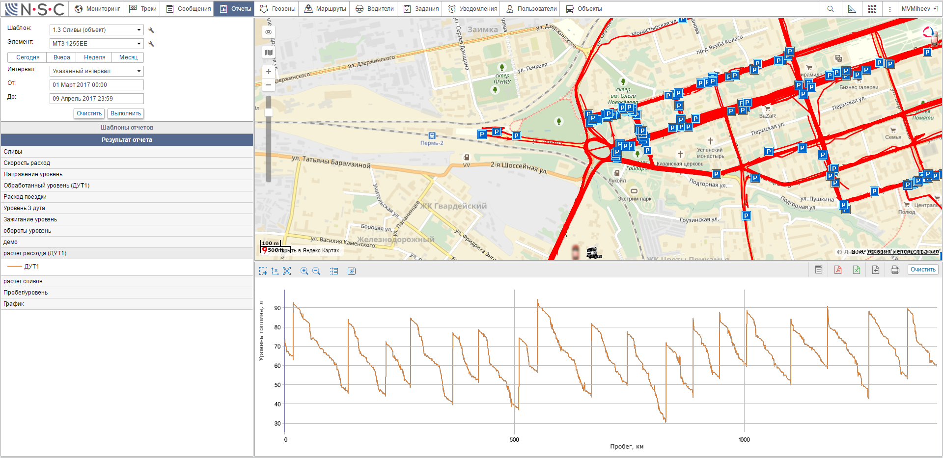

2. График "Расчет расхода" (это уровень по пробегу) классный, но ни в сообщения не перейдешь. ни место на карте не посмотреть, ни иконки добавить нельзя, это ОГРОМНОЕ неудобство

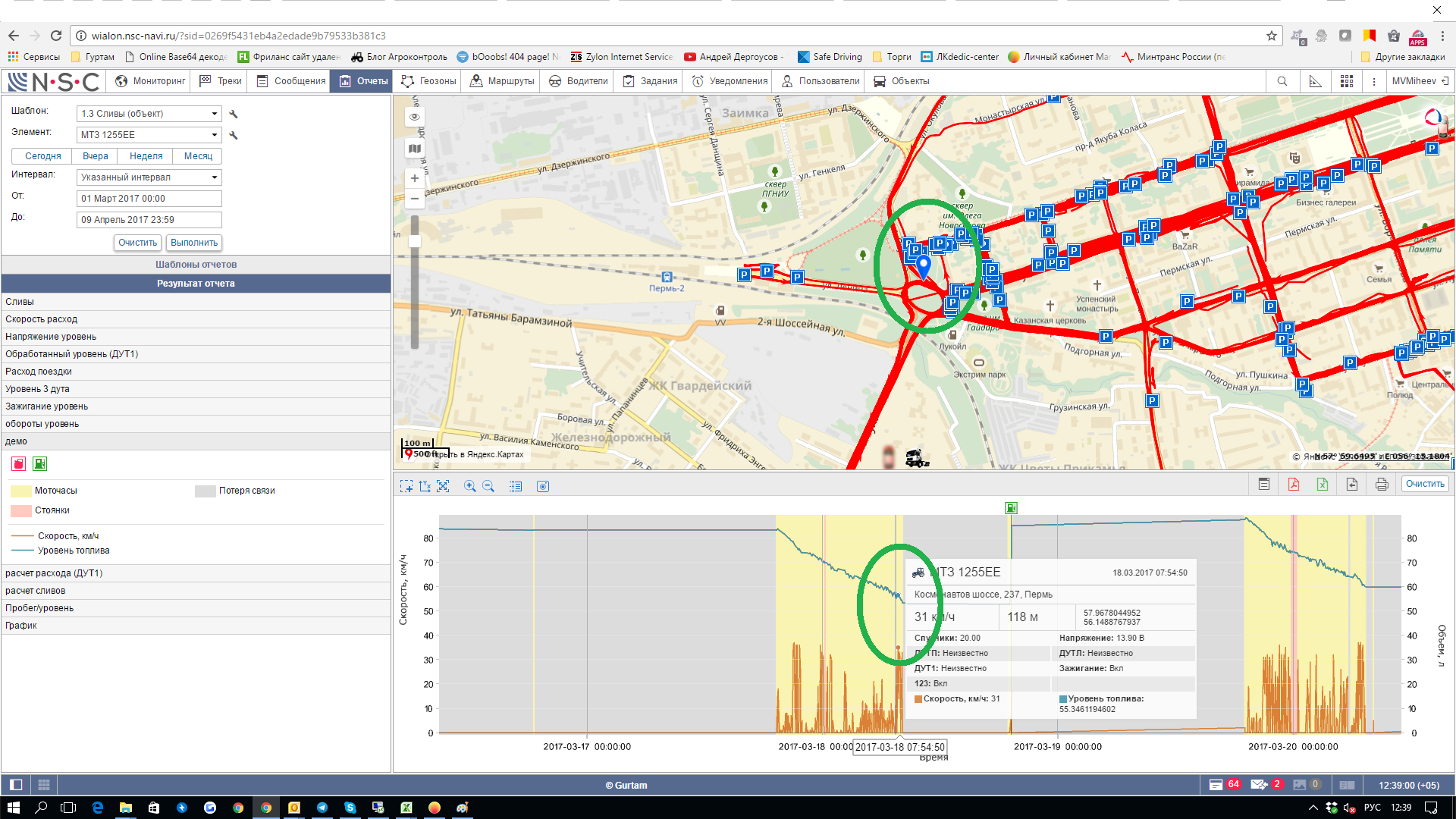

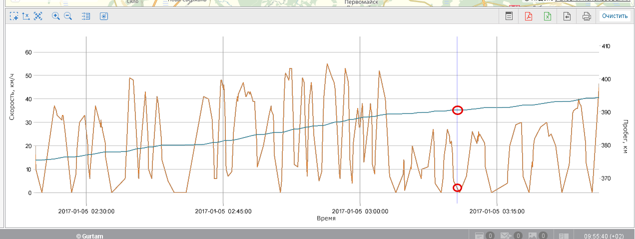

Изучать информацию на графиках стало гораздо удобнее. Теперь для получения информации в сообщениях вам не нужно искать определенную точку на графике просто – наведите курсор на вертикаль и получите доступ к информации в тултипе.
Как то не получилось. поясните
Ранее трассировка срабатывала, когда курсор попадал четко на линию графика в точку с сообщением (на скриншоте красные кружки), а доработали, чтобы при наведении мыши на любое место вертикальной синей линии график трассировался.
tata ну я и говорю, как то не получается, минуту держал
