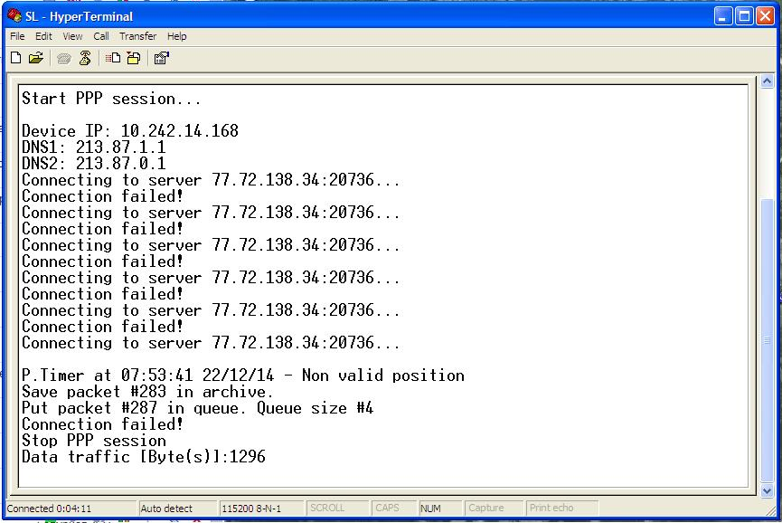

Настроил через HyperTerminal, указал сервер, порт, APN, логин, пароль. С сервером не соединяется. Что в настройках объекта указывать? IDили IMEI?

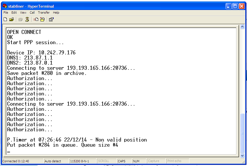

Попытки соединения с другим сервером

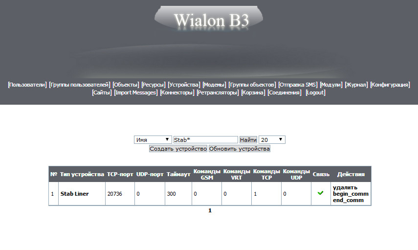

Re: Stab Liner
Порт открыт

Если бы неправильно указали ID, то в журнале администратора появились бы записи о попытках соединения устройства с таким-то ID. Мы бы его вписали в настройки объекта и всё. Но соединения нет, в ГиперТерминале пишет: Connection failed! К GPS-Trace подключается с любым ID. У меня был десятизначный, который сам назначил.

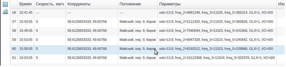

Нужен датчик напряжения. Сделал 4 входа аналоговыми. 1 - до 10в, 2,3,4 - до 40в. Отправил команду AINP USE=1,2,3,4. То есть должны все входы передавать данные на сервер. Запрашиваю состояние входов AINP? Ответ 1-4092,2-1193, 3-1252, 4-0. На 3-й вход я подаю 13 в. В каком параметре эти данные приходят на сервер?
43
Stab Liner
Re: Stab Liner
Вот сообщения на сервере
