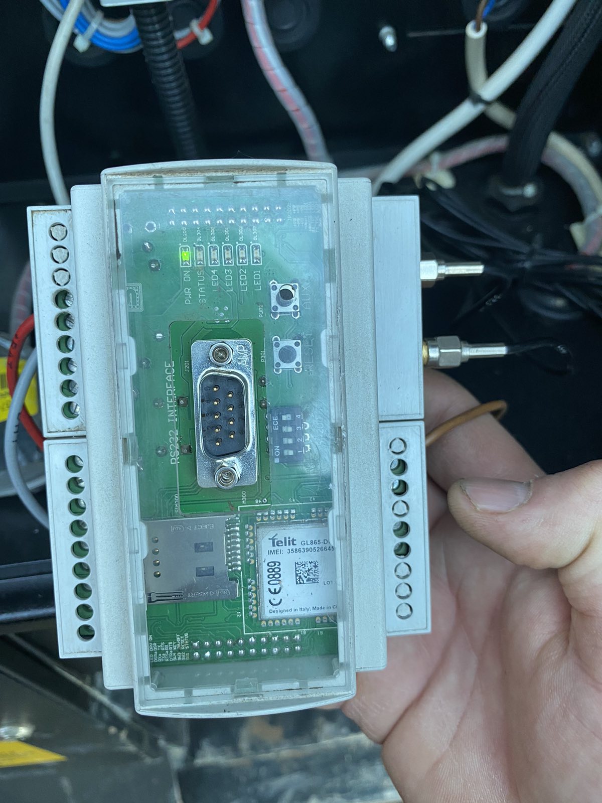

Re: Опознание GPS/ГЛОНАСС оборудования по фото

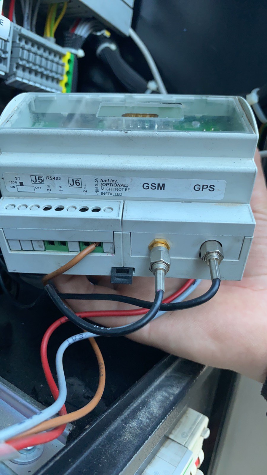

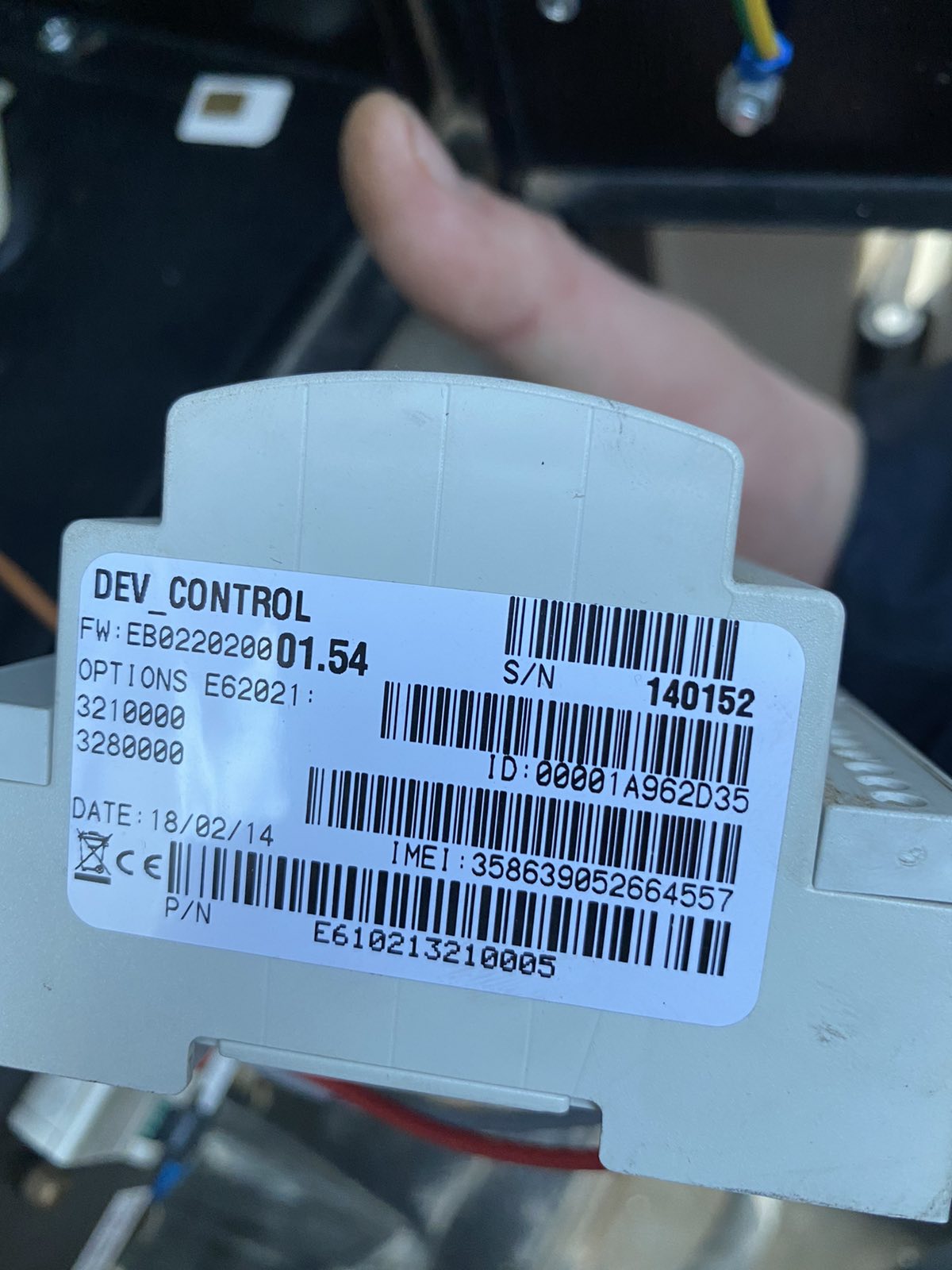

Добрый день! Кто подскажет что за девайс и можно ли его прикрутить на Виалон. В инете не нашел ничего.
  • Опознание GPS/ГЛОНАСС оборудования по фото
1,078
Похож на этот:
GPS/ГЛОНАСС Трекер FleetGuide-2
https://krasnoyarsk.stavtrack.ru/oborud … ide-2.html
но в целом много чего на корпусе наклеено написано, возможно вам стоит поискать по региону кто мониторит.

andrei.tubolets пишет:
Миэлта М1 (он же FG-2)
mielta.ru

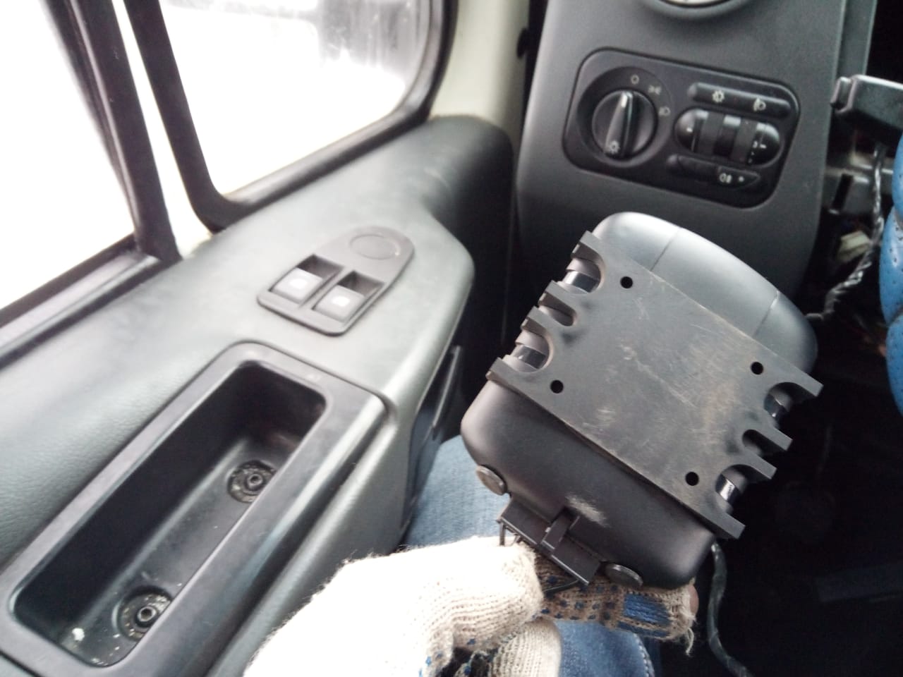

Здравствуйте. Кто знает что это за устройство?

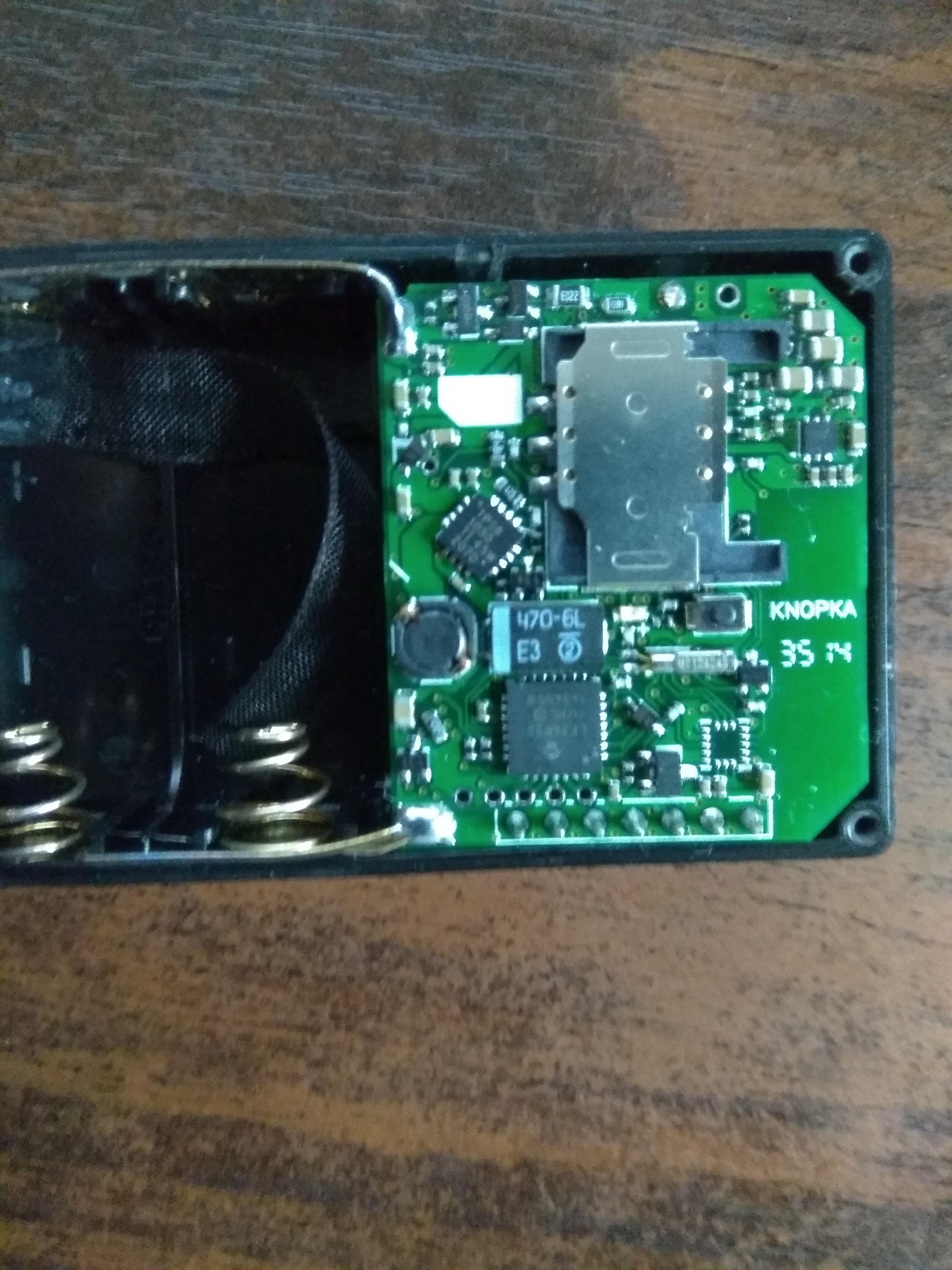

Добрый день! Помогите, пожалуйста, опознать модель GPS-маяка, фото ниже. Заранее благодарен!
1,092
user_1984 пишет:
видел и автофон маяк и старлайн в таком корпусе

VladS пишет:
user_1984 пишет:
Не-не, это что-то другое. Корпус завинчивающийся и батарейки большего размера.
1,094
У устройства - батарейки CR123A -  2 шт., сим-карта большая (не micro-sim), под платой, что на фото - вторая плата соединенная с первой.
1,095
это не старлайн (у него 6 винтов, тут 4).. со всех сторон сфотографируйте, это не Х Кипер старый и где там индикация с выключателем?

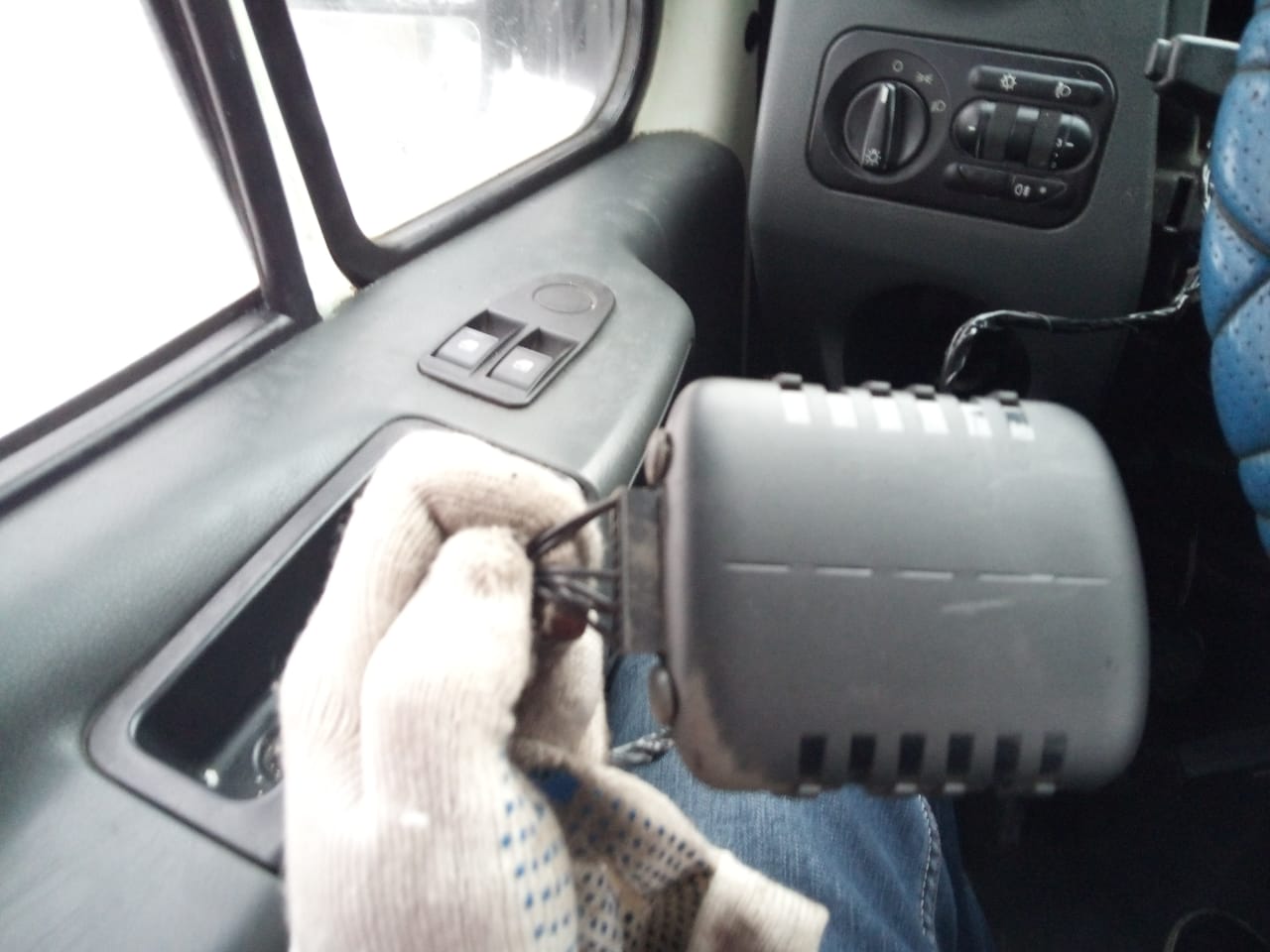

Здравствуйте, подскажите что за прибор? Никаких опозновательных знаков нет.
+ открыть спойлер
1,097
УТП ЕНДСовский кажись

SMUGGLER пишет:
Да, УТП-М-x1-8.000x
Напрямую Wialon'ом не поддерживается, только ретрансляцией с родного сервера.

(27/01/2021 15:56:40 отредактировано user_1984)
qwerty16 пишет:
Сфоткал с другой стороны, другие стороны просто черный корпус, по середине платы кнопка и рядом индикатор - вдруг поможет опознать...
