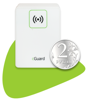

cGuard Personal
его размеры: 52х39х21 (ДхШхВ)
работает без подзарядки до 2-ух суток.
ГЛОНАСС/GPS

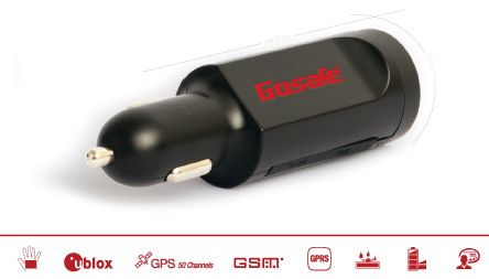

Gosafe 717
Работает от прикуривателя автомобиля, размером с адаптер зарядки.

используем)

cGuard Personal - очень хорошие персональные трекеры! Рекомендую!

Приветствую, коллега!
Присмотритесь к нашей продукции: cGuard Personal или cGuard Beacon.
