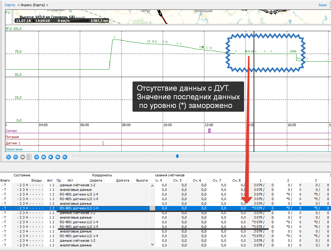

Проанализировали показания датчиков и сообщений терминала по предоставленным Вами файлам.
В момент "зависания" данных по уровню топлива происходит "заморозка" последнего значения (*) в ПО Автограф.
https://forum.gurtam.com/misc.php?actio … mp;preview
далее приходят корректные данные и по линии тренда на графике виден соответствующий  расход
Данная ситуация могла возникнуть по причине отсутствия питания на ДУТ (либо на связку ДУТ + трекер), обрыва или замыкания линий данных.  Рекомендуем произвести диагностический выезд к объекту для проверки схемы подключения (через общий предохранитель или нет [с собой можно взять запасной комплект колодки с предохранителем], общая ли точка подключения), отсутствия оголенных проводов, которые могут замыкать.

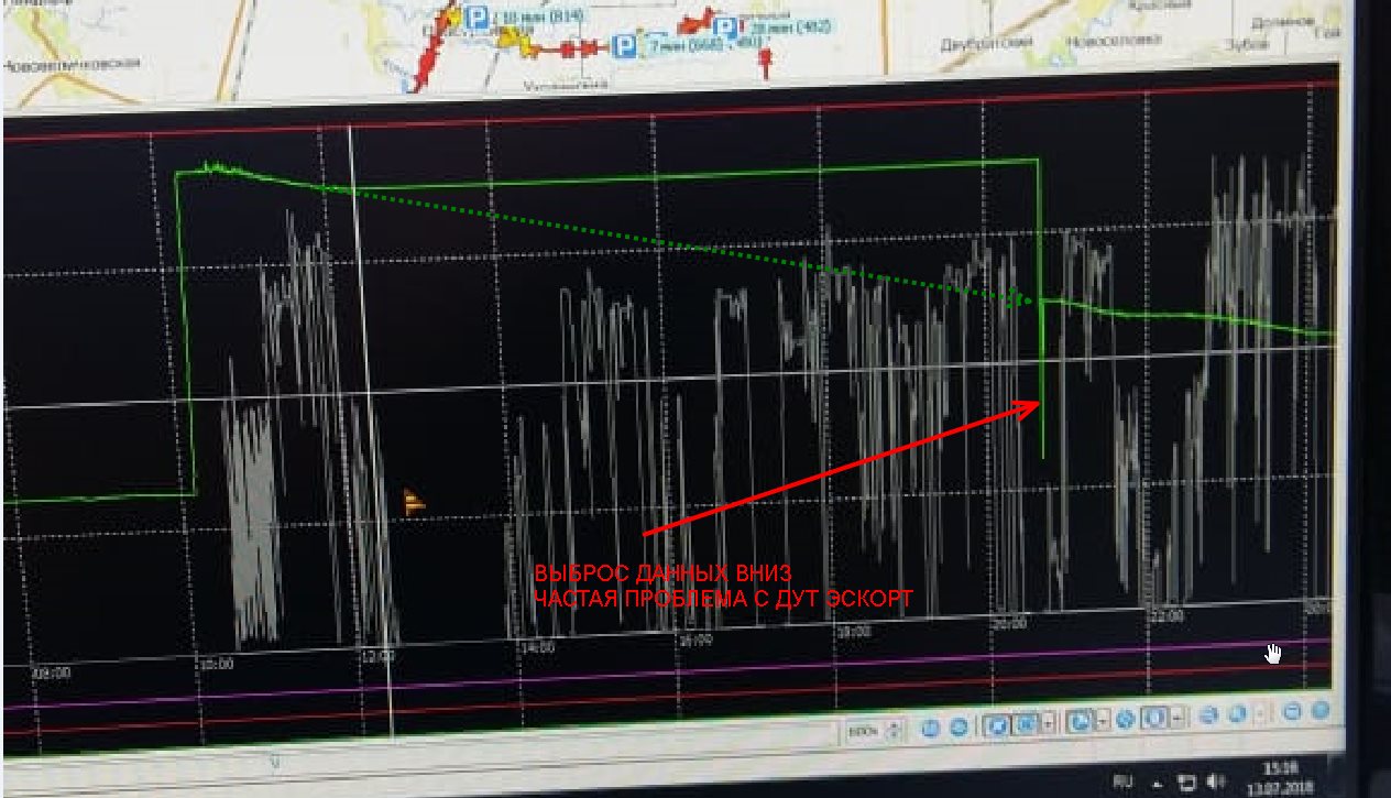

ЭСКОРТ не обратил внимание на провал данных (выброс графика вниз)
и не пояснили с чем это связано. А эта есть общая проблема данных ДУТов, у нас такая же картина была на абсолютно новых ДУТах
По этому графику можем сразу обратить Ваше внимание на странное "зависание" уровня. К сожалению, не удалось в архиве отыскать Вашей заявки, но есть предположение, что в момент "зависания" передаются последние актуальные данные от датчика (в АвтоГрафе обычно это видно, когда данные о знаком *). Затем актуальность данных восстанавливается, причем такое ощущение, что произошла какая-то перезагрузка.
