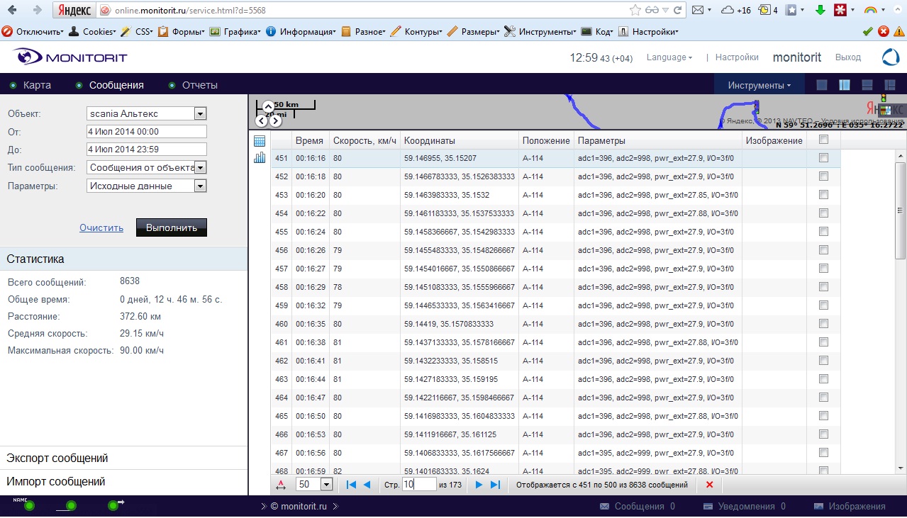

зайдите на мой сайт ,  http://monitorit.ru   и там в демо режиме  все устройства кроме маяка это  вояджер 2
в сообщениях от прибора можно легко узнать вояджера , на стоянке он у меня для экономии трафа передает кто раз в 2 минуты кто раз в 5 мин.   в движении практически каждые 2 секунды , смотря с какой скоростью едут , если до 40 км/час то примерно каждые 5-6 секунд.

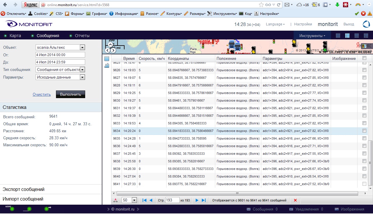

только что зашел еще раз посмотреть , вот скрин за сегодня (последние сообщения) всего за 14 часов в движении 9641 сообщение при скорости 0 (строка выделена) сообщения с интервалом в 4 минуты (установлено в настройках прибора 5 минут) остальное с интервалом в 30 секунд +- 10 ,15 сек. но и скорость 5-6 км/час. при большей скорости соответственно и записи чаще так как в конфиге настраивается что запись точек трека идет каждые 50 метров.
