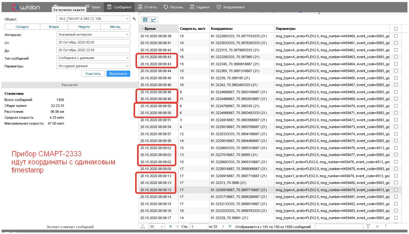

Сегодня я просто для примера взял в виалоне прибор СМАРТ-2333,   открыл сообщения от прибора, и что, картина маслом, пожалуйста , прибор шлет  кучу сообщений с одинаковым timestamp. (образец на приложенных скринах).
Тут врядли виалон менял чтото от прибора, как прислал, так и записал.
Заметте, повлиять в данной ситуации ни на виалон ни на прибор я не могу.
Если я начну это прибор ретранслировать в АвтоГРАФ, подозреваю, что там опять возникнет в отчетах выдуманная скорость, с превышениями.
И этот клиент легко нарвется на не обоснованный штраф за превышение.
А ретранслировать например надо и вариантов других нет.
Хорошо, даже если  я на прямую заведу в АвтоГРАФ этот прибор, через транскодер, так он туда же, таких же сообщений нашлет, с одинаковым timestamp ну и далее в отчеты опять скорость с превышениями.
Вот вам и пример, что дело не в виалоне.  В отчетах просто не надо обрабатывать эти ошибки   с одинаковым timestamp, чтобы не искажать реальную скорость объекта, вот и все что требуется от ПО АвтоГРАФ.
Ждем от TK-SK информацию по обработке этой ситуации.

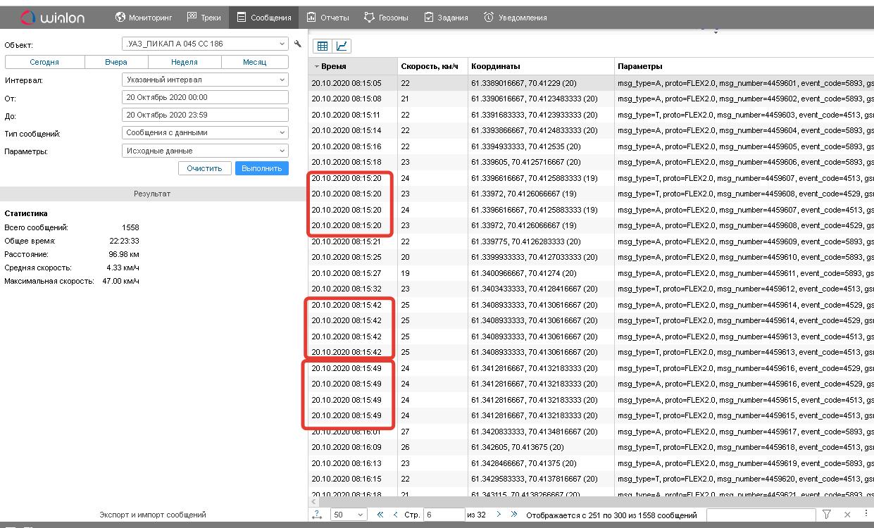

opl по скриншоту (пример ситуации со временем 08.15.20)  видно, что приходят сообщения об ударе (event_code  4513 -- датчик слабого удара, event_code 4529 -- датчик сильного удара). Поэтому зарегистрировалось сперва 2 сообщения в одной секунде. Это событийные сообщения с высоким приоритетом, поэтому есть вероятность что более чем одно сообщение попадет в одну секунду.
Также по msg_type A и T мы видим что одни и те же сообщения приходят как рядовые  (тип А) и  внеочередные (тип Т). Такова логика прибора, заложенная производителем намеренно. При желании можно отключить данную функцию (внеочередной отправки Т сообщений, в разделе Передача данных - отключить передачу внеочередных сообщений), и будет приходить только тип А.
Что касается сообщений с кодом event_code=5893 означает что сообщение сформировано изменением по курсу. Т.е. скорее всего в настройках прибора установлена слишком большая чувствительность изменения курса.
Вероятность того, что 2 (и более) сообщения в одной секунде  исказят трек Wialon и уйдут в неправильном порядке через ретранслятор есть. Это справедливо для всех типов устройств.
Но говоря о навтелеком на примерре ваших сообщений,  если отключить внеочередную регистрацию T сообщений  скачки  на треке будут либо минимальными, либо вообще будут отсутствовать.  Также возможно стОит пересмотреть настройки регистрации событий, возможно чувствительность тех же ударов и другие датчики на стороне железа настроены на слишком большую чувствительность.

maxev wrote:
можно ли считать нормальной работой то, что противоречит рекомендации  разработчиков платформы?
https://docs.wialon.com/ru/hosting/limits/limits
Фактически нарушено требование обоих платформ по частоте сообщений.
Там вообще не в частоте сообщений дело (прибор не слал такие пачки с одинаковым временем), а в том, что пересылающий софт спрессовывает точки с разным временем (хоть оно и в будущем идет с прибора, но хотя бы может кол-во секунд между точками соответствует скорости и расстоянию в этих отрезках) в пачки, ставя все этим точкам одно и то же время, равное времени приема этих точек от терминала сервером, хоть эти точки и были приняты терминалом в совершенно другое время, которое непонятно на сколько отстоит от времени их приема сервером.
