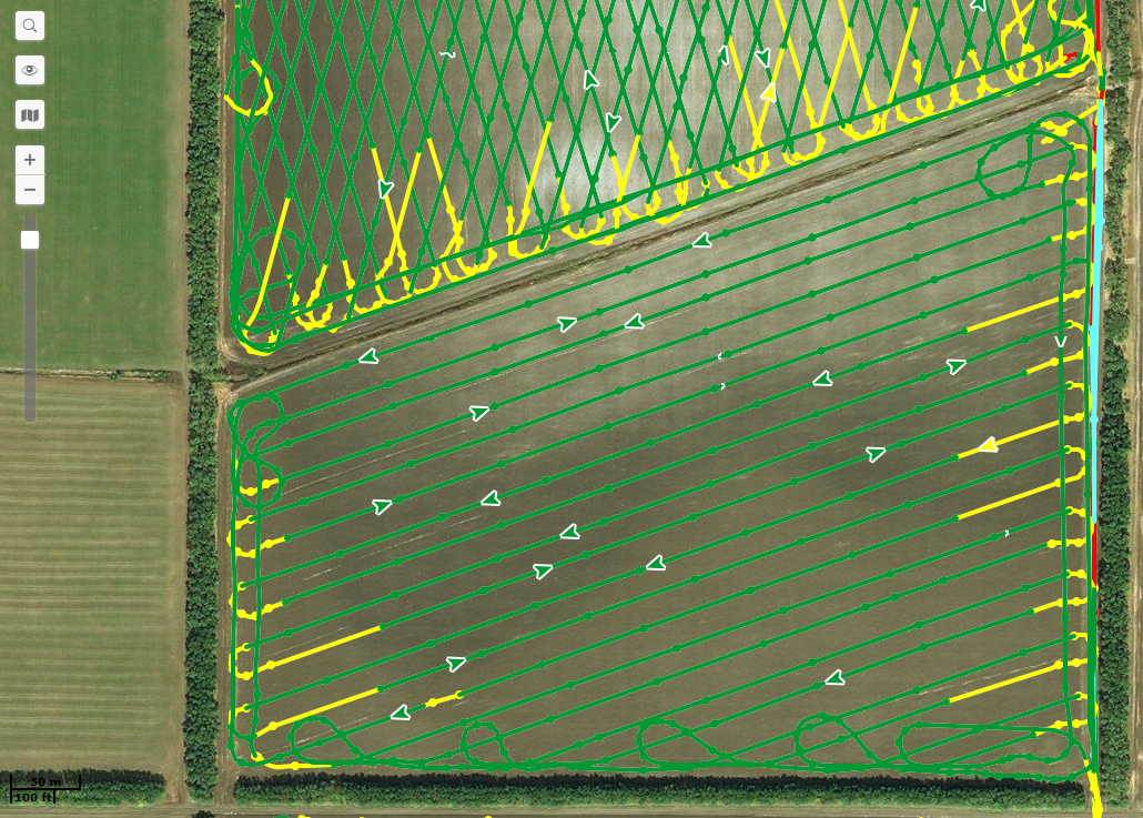

Добрый день.
У терминалов автограф очень хорошая прорисовка трека за счет внутреннего алгоритма обработки (прикладываю скрин). Не встречали ли других производителей с аналогичным качество прорисовки.

funhrum Автору видимо очень нравится детальная прорисовка разворотов (много точек по изменению курса).
Никто не мешает получить такую же картинку и на тех же сигналах, арнави и телтонике и всех других терминалах при соответствующих настройках трека. Только кроме эстетического удовлетворения смысла в этом ноль.

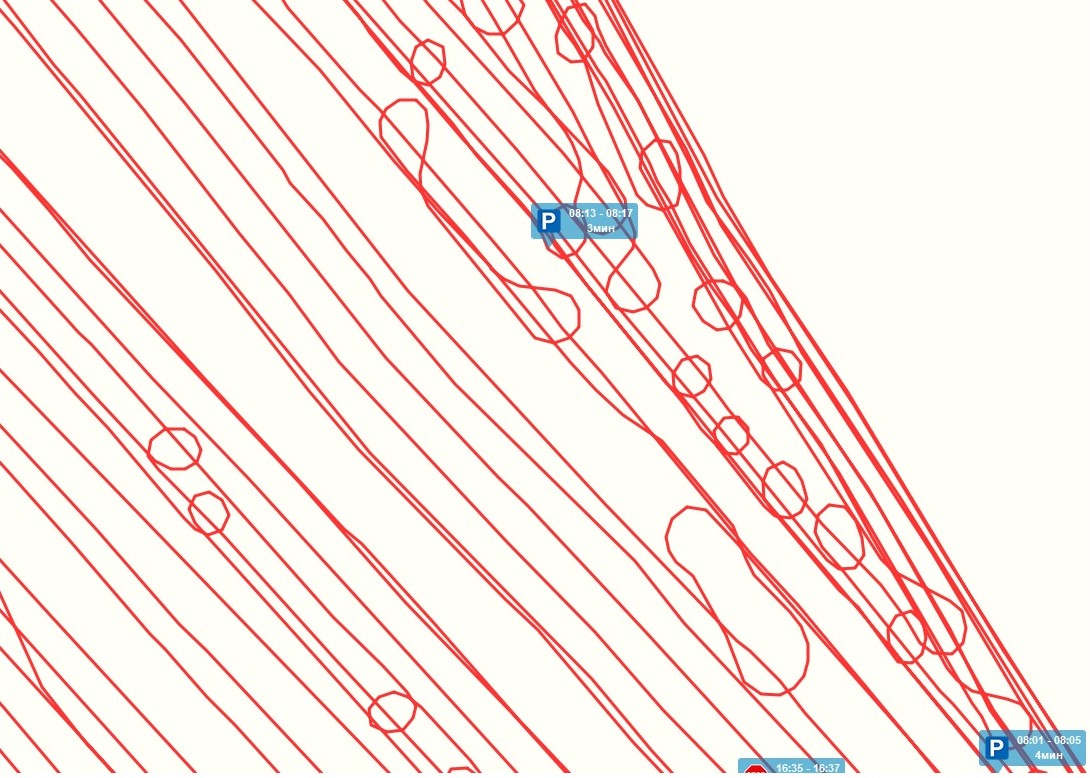

проводили тесты сигнала и fmb 125 с антеннами на крыше, везде есть "броски" трека в стороны из-за погрешности спутникового приема,  что негативно сказывается на расчете обработки поля. Более-менее качественный результат достигается при частоте отправки  раз в 3 секунды, что сильно повышает расход трафика. Есть идеи как исправить?
По хорошему надо с параллелкам подключаться, но мало кто покупает поправки для них.
Еще более-менее "ровный" трек видел на скаутах, но цена устройств не радует, как и автографа.
прикладываю скрин трека с сигнала с частотой раз в 3 секунды.
p.s. какой смысл  создавать "рекламную" тему на форуме  в которую могут закинуть аналоги дешевле?

на треке с частотой  отправки раз в секунду более очевидно
Крайние ряды справа  сделаны  при включении адаптивного режима отправки и последний по частоте раз в 5 секунд, на fmb 125 и  galileo 5.0  результат схожий.

Не понятно к чему в этой теме притянулось обсуждение софта, раз скрин в начале ветки сделан в виалоне. А как выглядит "качественный трек" от рядового объекта едущего по городу думаю ни у кого не составит труда посмотреть, в том числе в софте Автографа.

Вот трек с почти самого дешёвого трекера навтелекома S-2012, т.ч. качество прорисовки трека зависит от настроек блока
