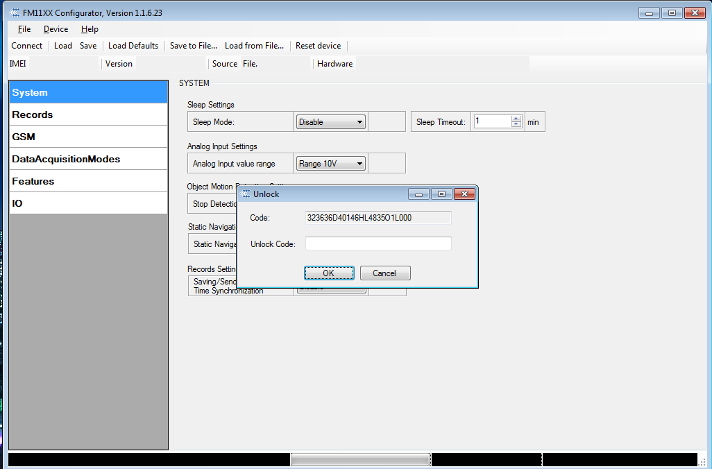

Прошу совета. Принесли GPS Telnonika FM1200 с прошивкой 1.6.10 После пяти разового ввода, заблокировался, коробки от него нет с кодом. IMEI известен. Буду очень признателен Ulanov.tol@yandex.ru
Напишите мне в личные сообщения, возможно смогу подсказать что делать
Athom Хочу освоить данный аппарат, так как ремонтирую электрику грузового автотранспорта и часто сталкиваюсь с ними. Данные аппарата: FM1200, TM11Q, IMEI 356307#########, s/n 83511406, id XOGGM14TLTK6
Написал в ЛС
Athom Скачал статью, огромное спасибо. Ознакомлюсь, отпишусь.

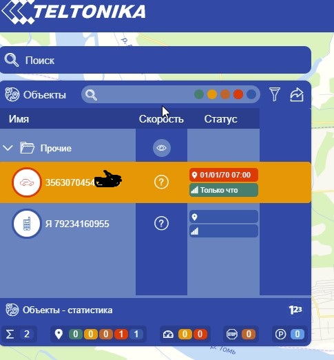

Господа, проблема следующая: получил в руки б/у fm1100 прошил на последнюю прошивку 28, постоянно горит индикатор gps, ответ getinfo GPS - 2 ON но без фиксации, по факту в web.teltonika отображается так:
Судя по всему, прибор не видит спутников, время тоже не поймал. Там же в ответе на getinfo есть время, которое в терминале.
sevdjem wrote:Господа, проблема следующая: получил в руки б/у fm1100 прошил на последнюю прошивку 28, постоянно горит индикатор gps, ответ getinfo GPS - 2 ON но без фиксации, по факту в web.teltonika отображается так:
С этим все ясно, какие причины могут быть? антенна и прибор лежат на улице
woollen wrote:sevdjem wrote:Господа, проблема следующая: получил в руки б/у fm1100 прошил на последнюю прошивку 28, постоянно горит индикатор gps, ответ getinfo GPS - 2 ON но без фиксации, по факту в web.teltonika отображается так:
Так варианта два тогда - либо антенна, либо GPS приемник терминала. С антеннами проблемы бывали на fm1100. Сначала ее поменять попробовать. Если проблема в терминале, то смысла ремонтировать нет, по-моему.
