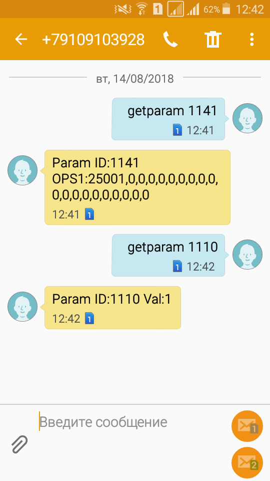

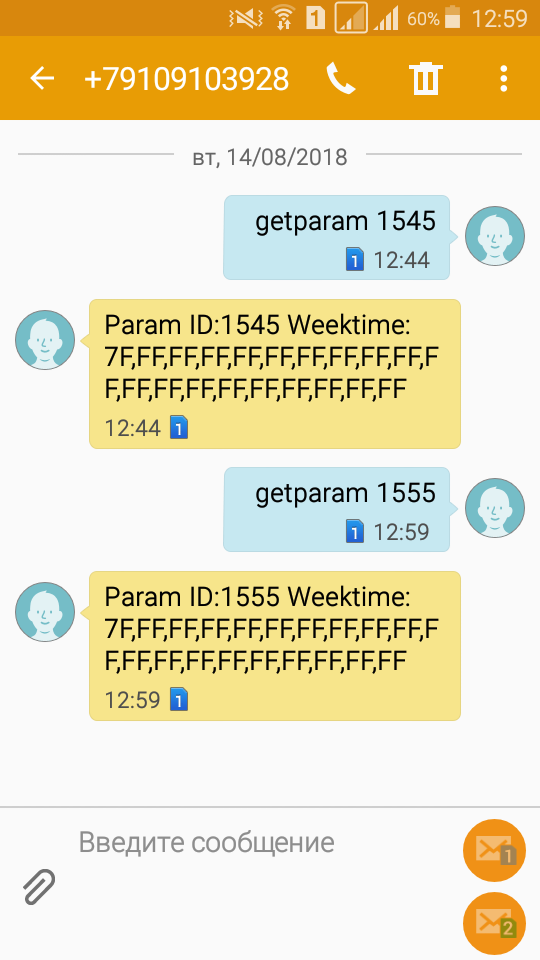

woollen спасибо!
Сделал запросы, как Вы посоветовали:
Оператора связи надо прописать. Параметр 1141.
Может быть GPRS не включен. Параметр 1110.
А еще может быть расписание выключено. Для домашней сети 1545 и 1555.
Должно быть 7F,FF,FF,FF,FF,FF,FF,FF,FF,FF,FF,FF,FF,FF,FF,FF,FF,FF,FF
В общем, надо все проверять)
Во вложении, что выдал трекер.
Подскажите?!

Re: Teltonika FM1100
Судя по getinfo, трекер не видит спутников. У него дата 2011 год.
Пока спутников не увидит - ничего не пришлет.
