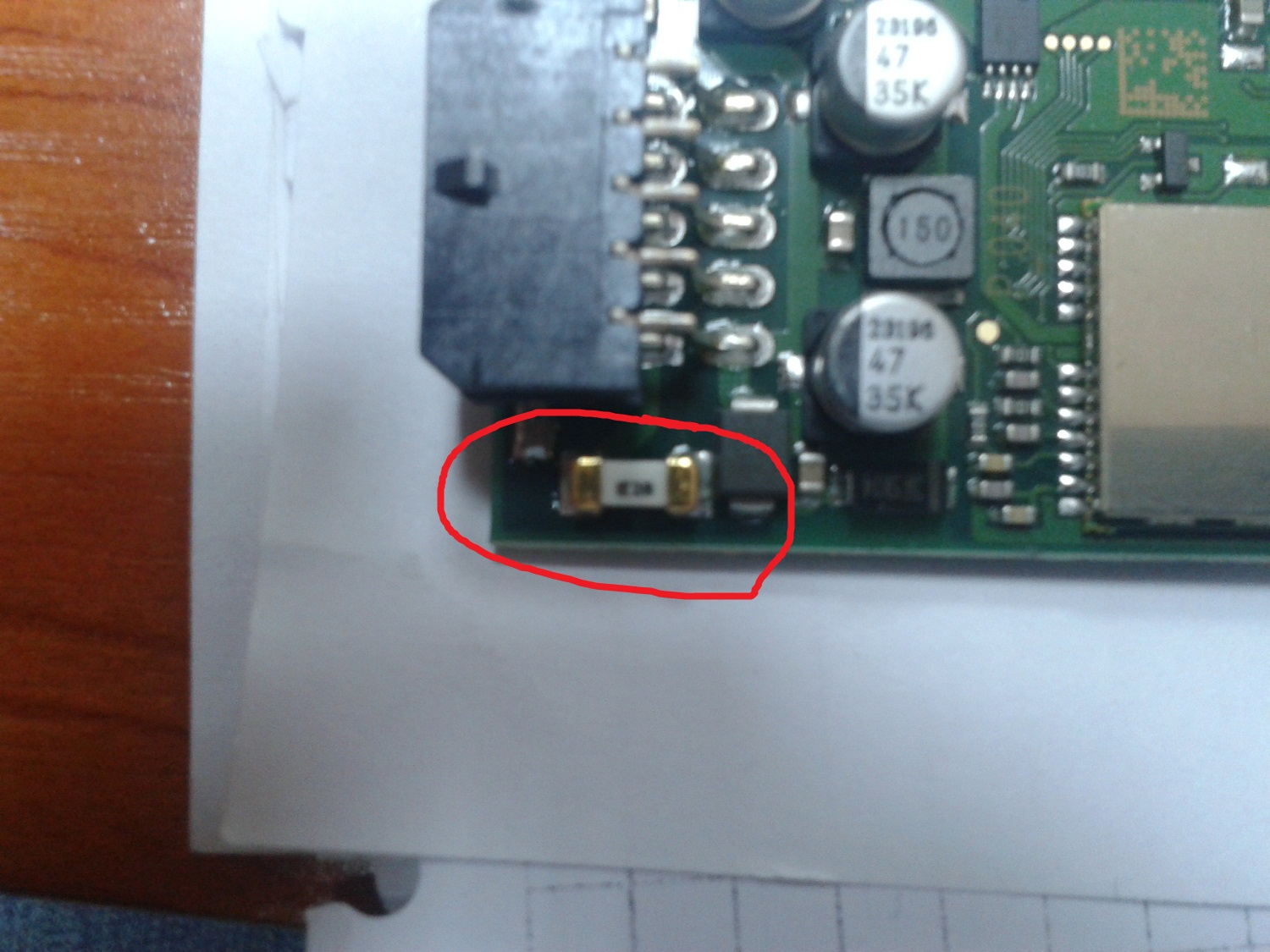

Здравствуйте!
В общем начали ставить грузовые авто 1100 и через некоторое время многие перестают работать.
То что я выделил в картинке это предохранитель ?
Если соединить концы проволкой, то трекер начинает работать но нагревается.
Посоветуйте что нибудь) можно ли заменить это? И правильно ли я понял что это предохранитель?
Если да, то где купить.
Обратиться в сервис центр не вариант, так бы уже сделали.
P.S. Извиняюсь за качество фото, телефон не топовый.
  • Teltonika FM1100

inter wrote:
Здравствуйте!
Можно попробовать побегать по магазинам радиотехники и показать данный защитный диод (мое мнение,совсем не значит что правильное).Или брать устройства с более высоким порогом от скачков напряжения питания.

inter wrote:
Здравствуйте!
Что именно греется в трекере? Он при этом полностью функционален? Выходит на связь, передает координаты и т.д.?

1100 просто так не горели .... или жгли или сварка.....другие горели от сломанного регулятора напряжения на камазе....этот держался....а массовость лишь подтверждает предположение..
....если бы зима на дворе была....то пусковое устройство то же жизни не продлевает...
