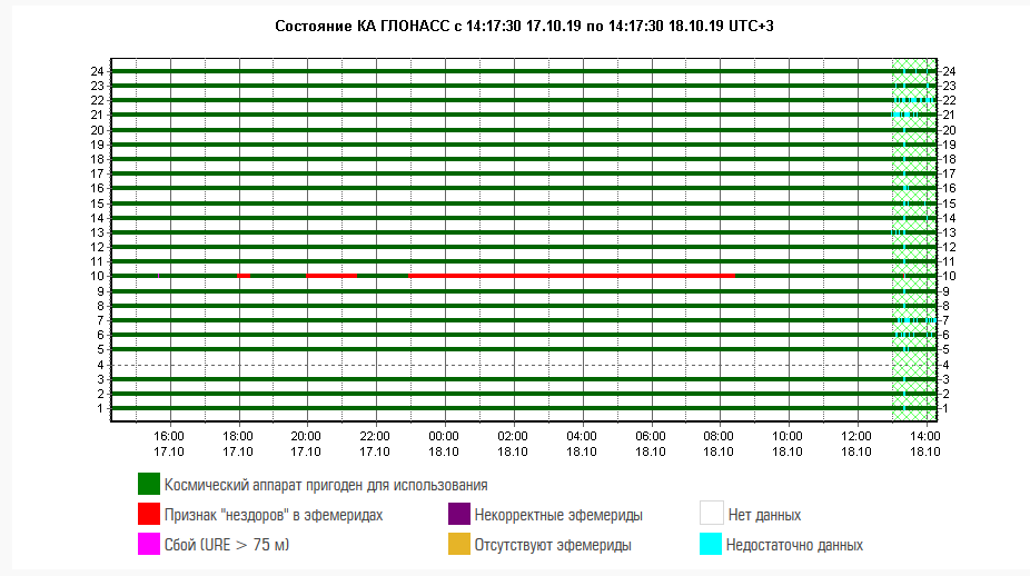

По информации от ИАЦ ГНСС https://www.glonass-iac.ru/GLONASS/index.php
Спутник номер 723 ГЛОНАСС временно выведен на техобслуживание 17.10.2019
Спутник номер 723 ГЛОНАСС временно выведен на техобслуживание 17.10.2019P.s. Как раз вчера закончил отключение ГНСС на своих косячных терминалах.
Непросто выведен на тех обсллуживание, а на нем меняют частоту. Есть вероятность, что проблема уйдёт.

Сегодня ввели обратно этот спутник после профилактики - похоже проблему решили, кривой альмонах он больше не передаёт. Сегодня у нас все тесты с данным спутником идут успешно, модули не отваливаются.
Ещё сегодня утром всё было плохо. Да и сейчас не всё работает.
HellWood wrote:Сегодня ввели обратно этот спутник после профилактики - похоже проблему решили, кривой альмонах он больше не передаёт. Сегодня у нас все тесты с данным спутником идут успешно, модули не отваливаются.
ПЛАНОВЫЙ ПЕРЕРЫВ 10/07 (723) 17.10/1420-18.10/1200 МСК
надо чтоб модули обновили альманах, сделайте холодный перезапуск или подождите некоторое время

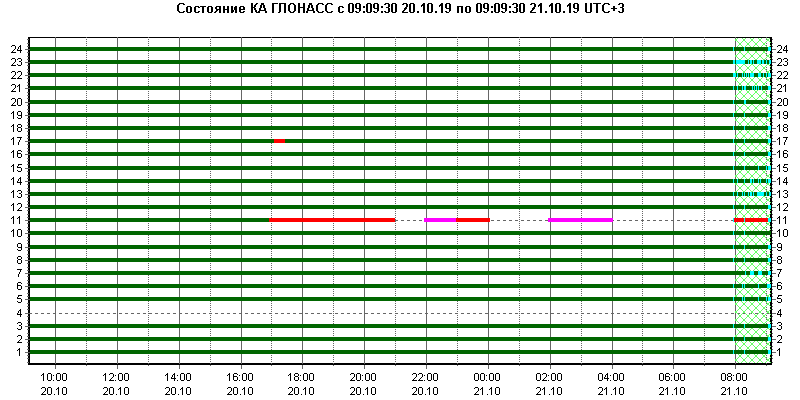

Neomatica , ADM600 почти у всех клиентов sats=0, ждать альманаха или новой прошивки??
Доброе утро!
Теперь сдох 11-й?
Два дня погоняли, сейчас участие 10 спутника в расчетах к краху больше не приводит. В общем охрана отмена, можно глонасс включать обратно. Некоторые только вчера закончили отключать, будут рады ... ![]()
У нас тоже нормально всё на тестовых блоках, где включили обратно. Решили правда на остальных пока Глонасс обратно не включать, и без него работает нормально, а то сегодня у них один спутник кривой, завтра другой..)))

Откуда картинка такая берется ? ))
