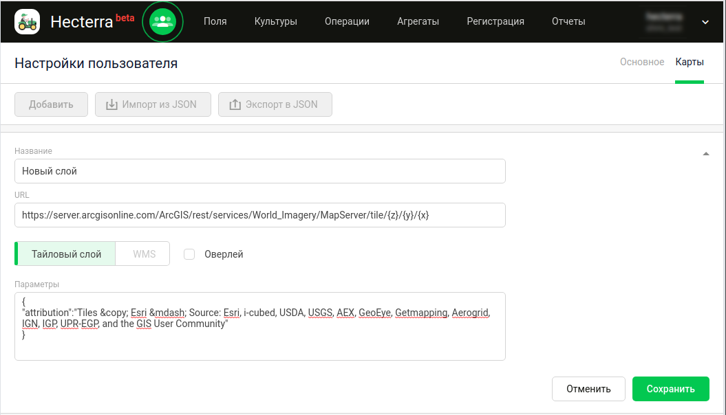

2. В настройках приложения открываем вкладку Карты и нажимаем "Добавить"
3. Заполняем форму
   - Название - текст, который будет отображаться в меню выбора слоя
   - URL - адрес сервера (полученный выше).
   - Тайловый слой / WMS - тип слоя. Зависит от сервера, если не уверены - попробуйте
   - Оверлей - признак того, что слой должен показываться поверх других (актуально, например, для кадастра или карты пробок)
   - Параметры - JSON, будeт использован в качестве опции при создании слоя (см. Leaflet TileLayer Options). В нашем примере в параметрах передаётся attribution
+ show spoiler
Карты в Hecterra
4. Сохраняем настройки - и можно проверять. Новый слой должен появиться в меню выбора слоя.

Кому либо удалось подключить кадастровые карты России в приложение?
Используя предложенный вариант, отображение кадастра не появилась на карте.

У меня работает  https://gext.ru/rosreestr_xyz/{z}/{x}/{y}.png

Re: Карты в Hecterra
VAN Kuollut
В первом посте все правильно написано. Однако отмечу, что предоставленный код надо вставлять через "Импорт из JSON".
Если же вы прямо в параметры пытаетесь его поместить, то правильный код будет
  "f": "image",
  "size": "1024,1024",
  "imageSR": 102100,
  "layers": "show:0,1,2,4,5,6,7,8,9,10,11,12,13,14,15,16,17,18,19,20,23,24,29,30,31,32,33,34,35,38,39",
  "transparent": true,
  "tileSize": 1024,
  "format": "PNG32",
  "bboxSR": 102100
Также отмечу, что в поле URL — https://pkk.rosreestr.ru/arcgis/rest/se … ver/export

alek wrote:
VAN Kuollut
Пробовал и так и так, нет слоя.
UPD: Кадастровые границы отображаются в масштабе 200м. (500 футов)
Можно уточнить где найти описание слоёв ( "layers": "show:0,1,2,4,5,6,7,8,9,10,11,12,13,14,15,16,17,18,19,20,23,24,29,30,31,32,33,34,35,38,39", ) что бы выбрать нужные?

VAN
Описание параметров можно найти здесь https://leafletjs.com/reference.html#tilelayer
Если слой все еще не работает, пожалуйста, обратитесь в техподдержку, с именем пользователя\ресурса и т.п.
