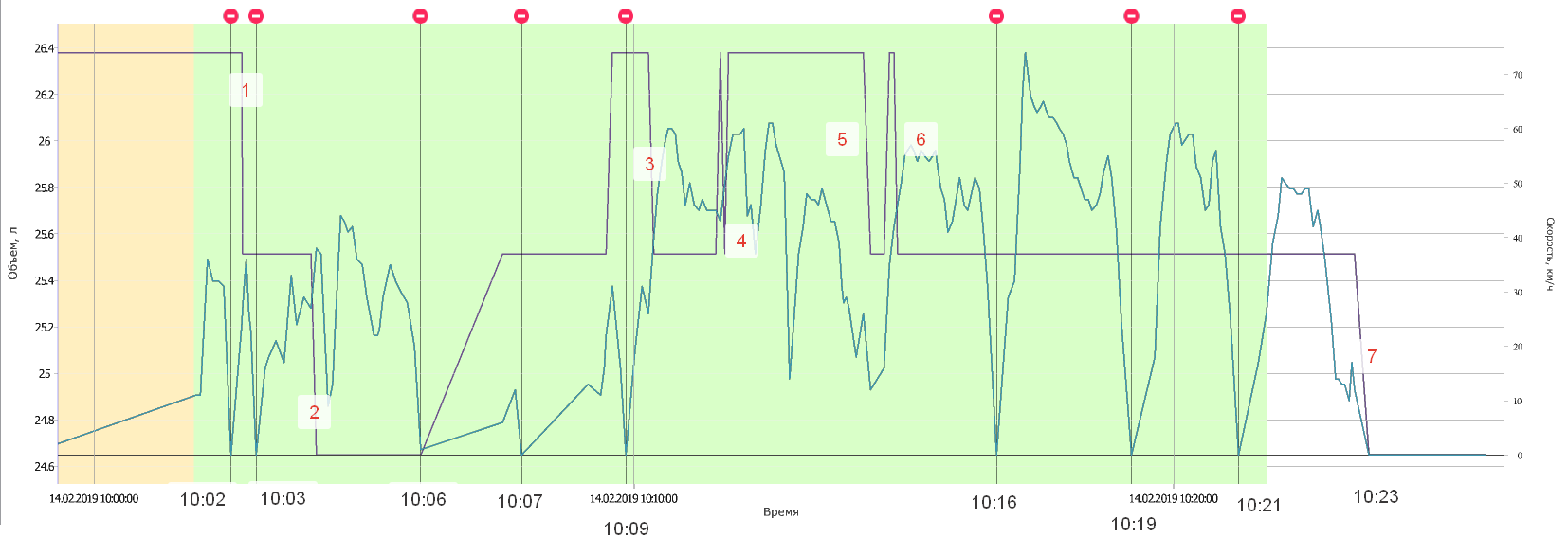

Устранение глобальной проблемы в калькуляции расхода топлива .
У меня на графике 8 остановок, для каждой всего 1 сообщение с нулевой скоростью, которое и является началом остановки. Соответственно начало движения (= ненулевая скорость) будет и концом остановки.
Или вы говорите, что конец движения (нулевая скорость) = началу остановки и одновременно = концу остановки? Тоже вариант, но сути это не меняет.

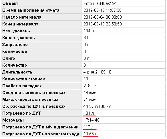

Присоединяю новый пример с несоответствием. В данном примере самый частый случай,  когда потрачено в сумме больше чем потрачено "По ДУТ"
  • Устранение глобальной проблемы в калькуляции расхода топлива .

В личные сообщения было бы удобнее всего. Да, примеры с данными за те же интервалы из других систепм было бы интересно увидеть на нескольких примерах.
Ещё вы написали в предыдущем сообщении, что "в данном примере самый частый случай, когда потрачено в сумме больше чем потрачено "По ДУТ" ". Такая ситуация возникает очень часто?
Проблема в том, что из-за колебаний во время стоянок там система определяет отрицательные расходы. И если за весь интервал построения отчета таких стоянок очень много, то именно так и происходит. Общее потрачено за интервалы хх отрицательное получается и если это отрицательное число сложить с "потрачено в м/ч в движении" то сумма сойдется, но мы не показываем отрицательных чисел там и выглядеть отрицательные числа будут не очень понятно.
