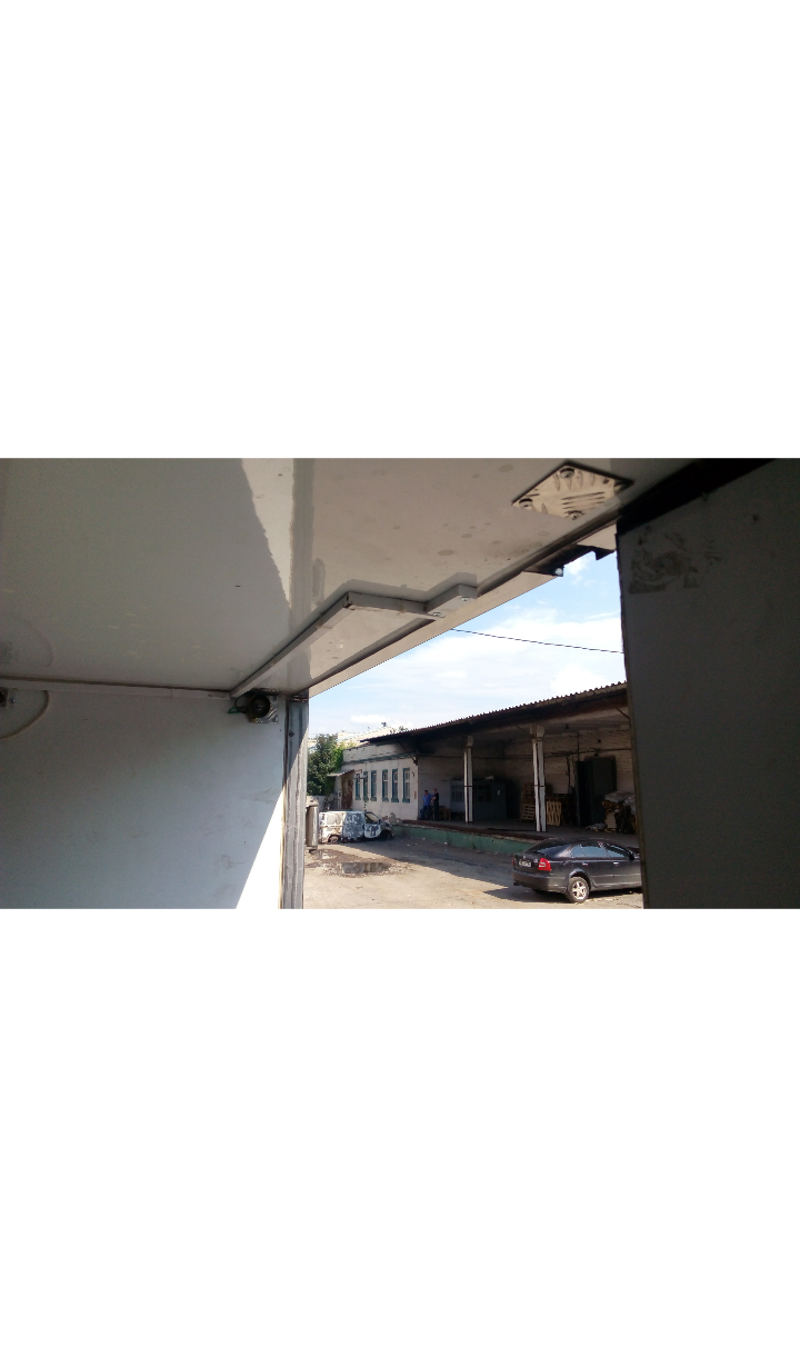

Сколько вам надо датчиков открытия ? Есть решение.
yavi пишет:
изменение освещения при открытии двери рефа
если перед закрытием дверей его заклеить непрозрачным материалом, по прибытии расклеить, в промежутке вскрыть) фургон/реф ?
