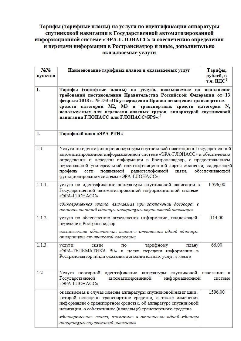

svp wrote:
Значит данные поступают в Ространснадзор!!!
НЕ будьте так наивны.
В файле тарифы АО ГЛОНАСС.
Судите сами могут ли за 170 руб передаваться данные Ространснадзор.
именно эта цифра и подразумевает что данные будут в Ространснадзоре (правда там должно быть 114+66 = 180, наверное уважаемый Che_Guevara ошибся на 10 руб.)
Самое главное, что весь 153 ссылается именно на то, что вся эта тема затеяна именно из за того, что Ространснадзор должен иметь некорректируемые данные от транспорта данных категорий! АО "ГЛОНАСС" выступает лишь посредником. Значит вся система административной ответственности должна ... !!! ДОЛЖНА !!! быть построена на поступающих в КИАСК ТС сведениях о транспорте... Инспектор смотрит на экранчик - есть ТС, все ок, значит все условия соблюдены (прибор соответствует и имеет сертификат, СИМ установлена, навигация идет) и административку не надо накладывать, если нет там ТС - то выводы.
А так как в УГАДН система не работает, то любая административка по этому поводу может инициировать судебный запрос - почему данные не поступают в Ространснадзор - 153 для этого? да! не поступают? нет! значит никакой  ответственности пока не докажут, что данные есть в Ространснадзоре! Как это проверить - просто - пусть инспектор покажет на экранчике - что у него там есть ТС которые оснащены и подключены к АО "ГЛОНАСС".

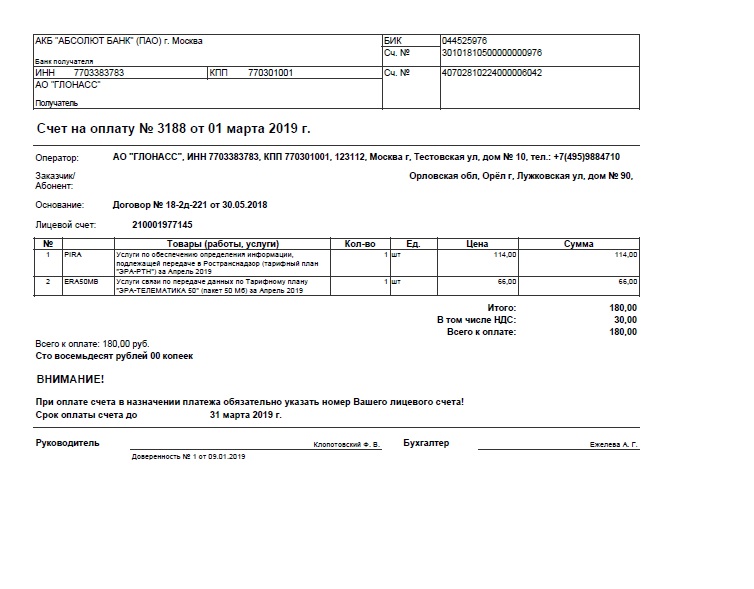

Новый 285 приказ? Разбираемся в Постановлении Правительства РФ № 153
(edited by Che_Guevara 08/05/2019 09:57:06)
Re: Новый 285 приказ? Разбираемся в Постановлении Правительства РФ № 153
В счете на оплату от АО ГЛОНАСС явно не указано, передают ли они информацию в Ространснадзор или нет. Что идентифицируют - ДА. А вот что с ней происходит в дальнейшем - БОЛЬШОЙ ВОПРОС!!!!
  • Новый 285 приказ? Разбираемся в Постановлении Правительства РФ № 153

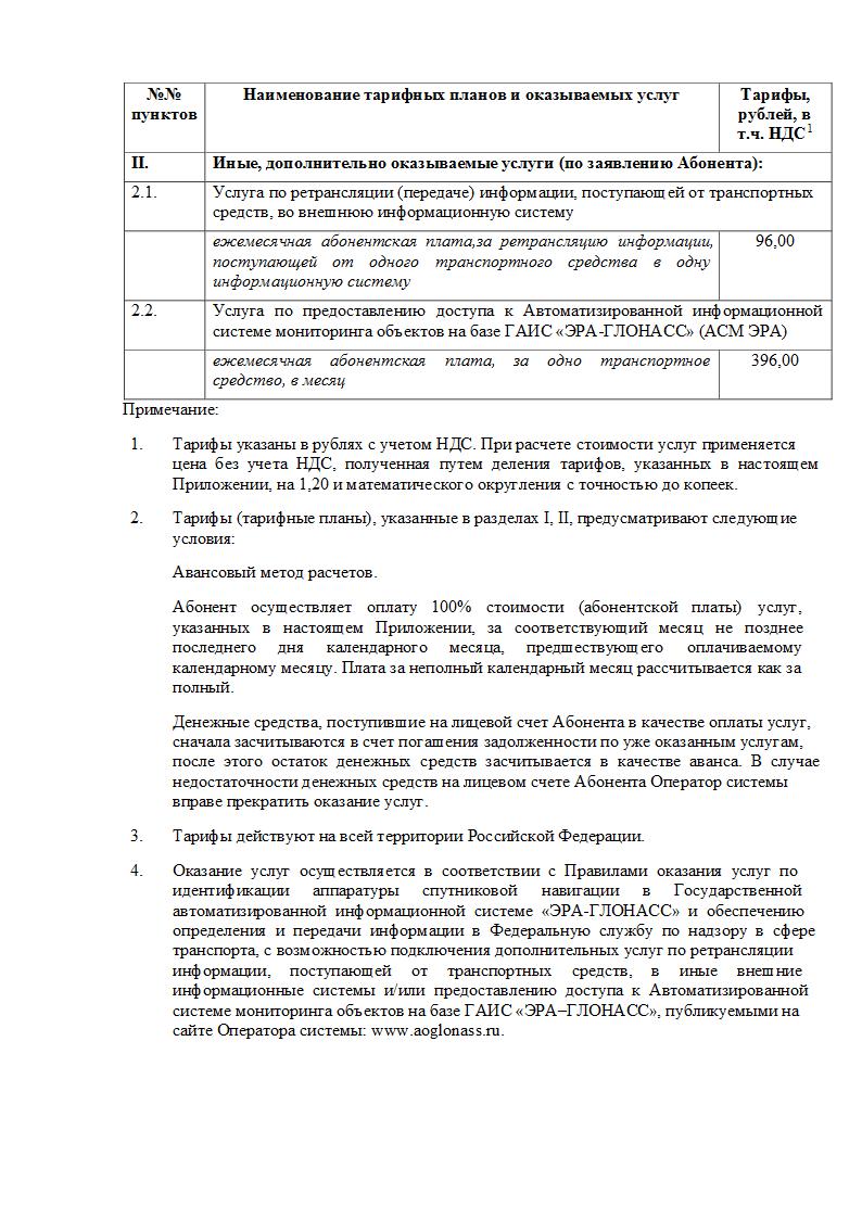

Судя из логики заполнения счета, то при ретрансляции должен быть пункт в 96 руб.
