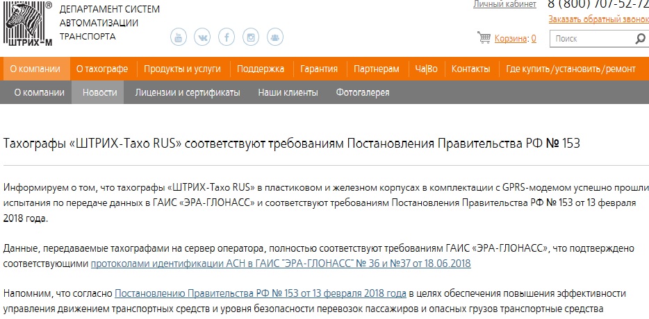

Чисто поржать над сурьёзной компанией. ::-)
Первые "ласточки" уже появились. Заявляют "Тахографы «ШТРИХ-Тахо RUS» соответствуют требованиям Постановления Правительства РФ № 153"
http://www.auto.shtrih-m.ru/o-kompanii/ … vuyut-153/
Кстати, не прикладывая сертификата соответствия ТР ТС 018 (п. 117).
Господа, как там у Вас с совестью? Или денег хочется так, что совесть побоку? Откровенно дурите потребителя?
"...2. Введение потребителей в заблуждение относительно потребительских свойств или качества товара (работы, услуги) при производстве товара в целях сбыта либо при реализации товара (работы, услуги), за исключением случаев, предусмотренных частью 2 статьи 14.10 и частью 1 статьи 14.33 настоящего Кодекса, -
влечет наложение административного штрафа на граждан в размере от трех тысяч до пяти тысяч рублей; на должностных лиц - от двенадцати тысяч до двадцати тысяч рублей; на юридических лиц - от ста тысяч до пятисот тысяч рублей.
(с) КоАП, ст. 14.7

Dragoon пишет:
влечет наложение административного штрафа на граждан в размере от трех тысяч до пяти тысяч рублей; на должностных лиц - от двенадцати тысяч до двадцати тысяч рублей; на юридических лиц - от ста тысяч до пятисот тысяч рублей. (с) КоАП, ст. 14.7
Ну они же написали: что если "...оснащено тахографом «ШТРИХ-Тахо RUS» в пластиковом или железном корпусах в комплектации с GPRS-модемом до вступления в силу Постановления Правительства РФ №153, оно соответствует требованиям данного постановления, а значит, нет необходимости дооснащать его дополнительной АСН..."
679
Новый 285 приказ? Разбираемся в Постановлении Правительства РФ № 153
(29/06/2018 15:23:11 отредактировано Dragoon)
Re: Новый 285 приказ? Разбираемся в Постановлении Правительства РФ № 153
iif-mon пишет:
Потребитель часто читает текст (мелким почерком)? Вникает в него?
Они написали "СООТВЕТСТВУЕТ ТРЕБОВАНИЯМ ПОСТАНОВЛЕНИЯ 153". Этого вполне достаточно для составления заявления в Прокуратуру и началу разбирательства. :-)
Там же, в тексте:
.....Информируем о том, что тахографы «ШТРИХ-Тахо RUS» в пластиковом и железном корпусах в комплектации с GPRS-модемом успешно прошли испытания по передаче данных в ГАИС «ЭРА-ГЛОНАСС» и соответствуют требованиям Постановления Правительства РФ № 153 от 13 февраля 2018 года......
Написали бы просто... протестирован на предмет совместимости с телематической платформой АО ГЛОНАСС.... - проблем бы не было.
Нужно было привлечь внимание броским заголовком? Привлекли! :-)
К сожалению, непрофессионально...

Dragoon пишет:
"Соответствует требованиям" это не есть "сертифицирован согласно Постановления",
а в Постановлении все написано по поводу установки до ввода в действие.
Так что требованиям Постановления действительно соответствует.

Dragoon пишет:
А где противоречие с ППРФ 153? С чем в заявлении в прокуратуру обращаться собрались бы?

Дмитрий Л пишет:
Dragoon пишет:
Тахограф соответствует требованиям Постановления 153.
В Постановлении ссылка на ТР ТС 018 (п.117)- Аппаратура спутниковой навигации.
Как только Штрих получит сертификат соответствия требованиям ТР ТС 017 по п. 117 - вот тогда и можно заявлять, что соответствует требованиям Постановления и является аппаратурой спутниковой навигации.
Учитывая Вашу осведомлённость и огромный опыт в правовых вопросах, мне странно слышать такой вопрос от Вас. Или в Вашем вопросе какой-то подвох? :-)

Дата публикации новости - 20 июня 2018 года. После вступления в силу Постановления, далеко после....
Что-то очень напоминает 285 Приказ с его поэтапным вводом в действие.
Насколько я знаю, в таких случаях не предусмотрено "...быть немножечко беременным..." Или соответствует, или нет.

На сайте ШТРИХ и в информационных письмах от ШТРИХ было не двусмысленно написано: "Таким образом, если транспортное средство оснащено тахографом «ШТРИХ-Тахо RUS» в пластиковом или железном корпусах в комплектации с GPRS-модемом до вступления в силу Постановления Правительства РФ №153, оно соответствует требованиям данного постановления, а значит, нет необходимости дооснащать его дополнительной АСН".
