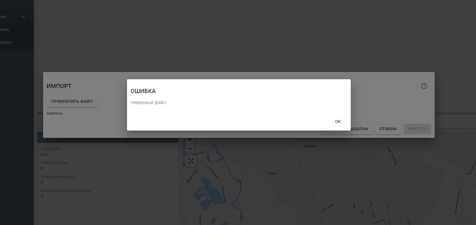

Добрый день! Уже не первый раз сталкиваемся с проблемой импорта заявок в Logistics. Программа пишет не верный файл(даже при попытке загрузить его в формате .xslx). Данная проблема наблюдается с самого первого дня пользования программой. Импорт заявок очень не дружелюбная для пользователя функция, т.к. понимает не все форматы excell . Можно ли доработать данную функцию в Logistics, это очень важно.

evil пишет:
Мы тоже работаем с Логистикой.
У нас получается импортировать заявки. Можете прислать пример файла?
134
Предложения по доработке Logistics
Re: Предложения по доработке Logistics
voal пишет:
evil пишет:
дело даже не в этом, что у нас не получается загрузить, дело в том, что у конечного пользователя не должно возникать с этим ни каких трудностей.

evil
Добрый вечер!
проблема, видимо, из-за того, что в файле только 1 столбец
Для импорта необходимо как минимум 3 параметра заявки

Добрый день! От клиента поступило такое предложение. В настройках к каждому объекты выставлять минимальное кол-во заездов на склад. Т.е. Клиент поступает следующим образом: он выделяет все заявки, выделяет часть машин, и ему необходимо чтобы именно определенная машина совершила заезд на склад за следующей партией товара при планировании маршрутов.

voan пишет:
evil
Добрый вечер!
Спасибо. Я считаю, что необходимо в документации написать небольшой FAQ часто встречающиеся вопросы по этой функции, некоторые моменты не очевидны.
