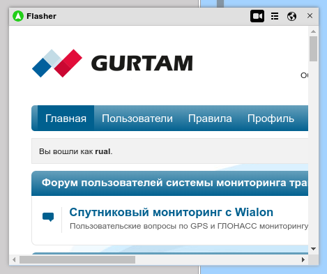

Попробовал URL (http://путь к плееру)
Все-равно "Oops, Adobe Flash Player".
dmytro.yaroshenko если будет подгрузка внешнего плеера (i-frame), то как бы проблема решена.
На своей стороне можно делать что угодно.
А RTMP оказывается кроме как во flash-плеере нигде не работает.
Перенастроил свой nginx чтобы rtmp в hls заворачивал.
Известная проблема, будет исправлено в одном из ближайших обновлений.
Ringo wrote:Попробовал URL (http://путь к плееру)
Все-равно "Oops, Adobe Flash Player".Известная проблема, будет исправлено в одном из ближайших обновлений.
У меня не работает. Что можно сделать?

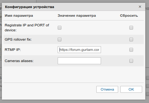

URL к странице должен быть в поле RTMP IP:
В данный момент на хостинге выглядит работоспособно. Есть несколько возможных проблем:
Как именно у вас не работает? Говорит, что требуется флеш-плеер, или ничего не показывает?
