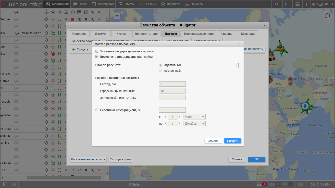

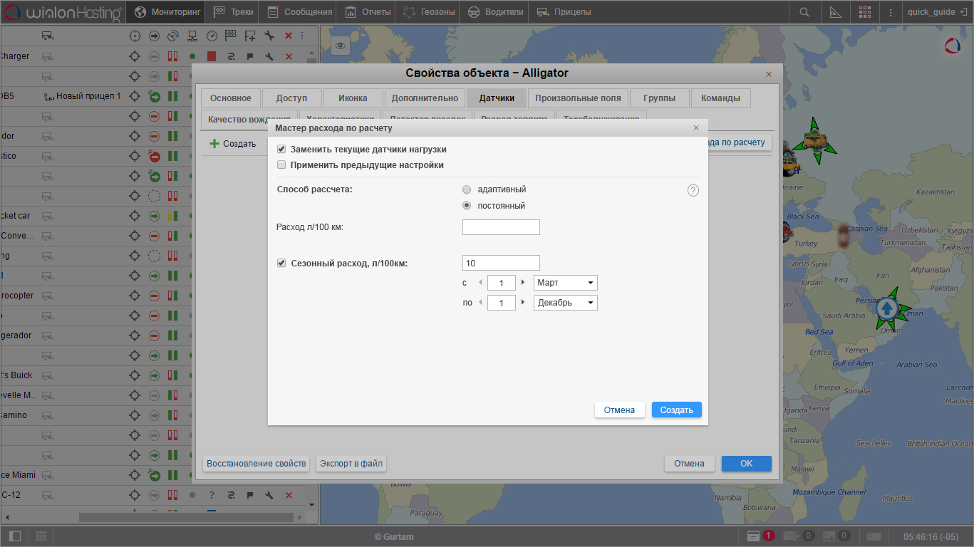

Всем привет - мастер настройки расхода по расчету уже проходит стадию тестирования. Мне разрешили поделиться подробностями его работы, а также предварительными скриншотами
Суть его работы состоит в том, что за вас будут созданы необходимые датчики, таблицы расчета, сезонные кэффициенты там, где они нужны, а также откорректирован х/х в зажигании. В общем все то, что содержится в FAQ и все то, что прогонялось скриптом. Мы надеемся, что настраивать станет легче - он будет размещен во вкладке "датчики", доступ к нему будет доступен тем, у кого есть права на "создание датчиков" в отношении объекта.
Вы сможете выбрать, какую цифру показать клиенту (т.е. приближение к "норме" или все-таки более-менее правильный расчет). Также напоминаю, точность выводимых данных напрямую зависит от интенсивности и точности передаваемых прибоором позиционных блоков в сообщениях.
Спасибо всем обратившимся - благодаря вашим объектам нам удалось собрать в кратчайшие сроки достаточное количество материала и таким образом ускорить ввод мастера. Также напоминаю, что это еще не все и мы также планируем ввод функционала, который позволит
- не давать доступа к датчикам
- получить "это, умноженное на это"
- облегчить настройки сведя их к одной точке

% можно как прибавить так и отнять, выбор будет лето/зима (где литры) или город/загород/хх/коэффициент (там и литры и коэффициент) - т.е. просто выберете необходимый метод, введете одно-два поля, результат - создадутся необходимые датчики.
