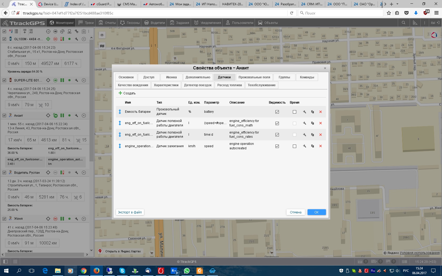

Re: Датчики после обновления
При обновлении методов расчета топлива произошли изменения. Теперь за 2 Дута отвечают три датчика, появились еще "датчики полезной работы" и т.п.
Н-р в персональном трэкере с одним "датчиком заряда батареи" добавилось 3 неведомых датчика еще и с включенной "видимостью"
  • Датчики после обновления
Богдан Грачев
ООО "Т-трэк-юг"
