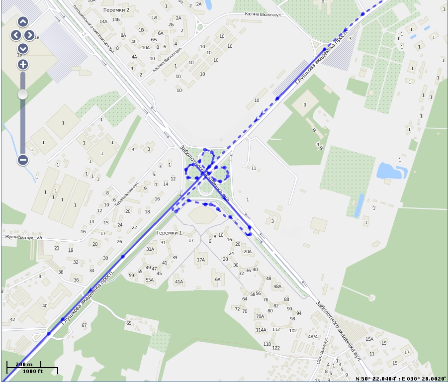

Наблюдаем проблемы при работе с приборами. Трек отображается пунктирами, не корректно выгружает буфер. На сервере производителя работает отлично. Просим реагирования тех поддержки Гуртам для решения проблемы.

И второй трек....

Парсер не разбирает пакеты.

Теперь все отлично. Проблема была в пакете с количеством спутников. В прошивке 3.8 данный баг устранен. Также отдельно хотим поблагодарить за выявление причины команду Гуртам!
